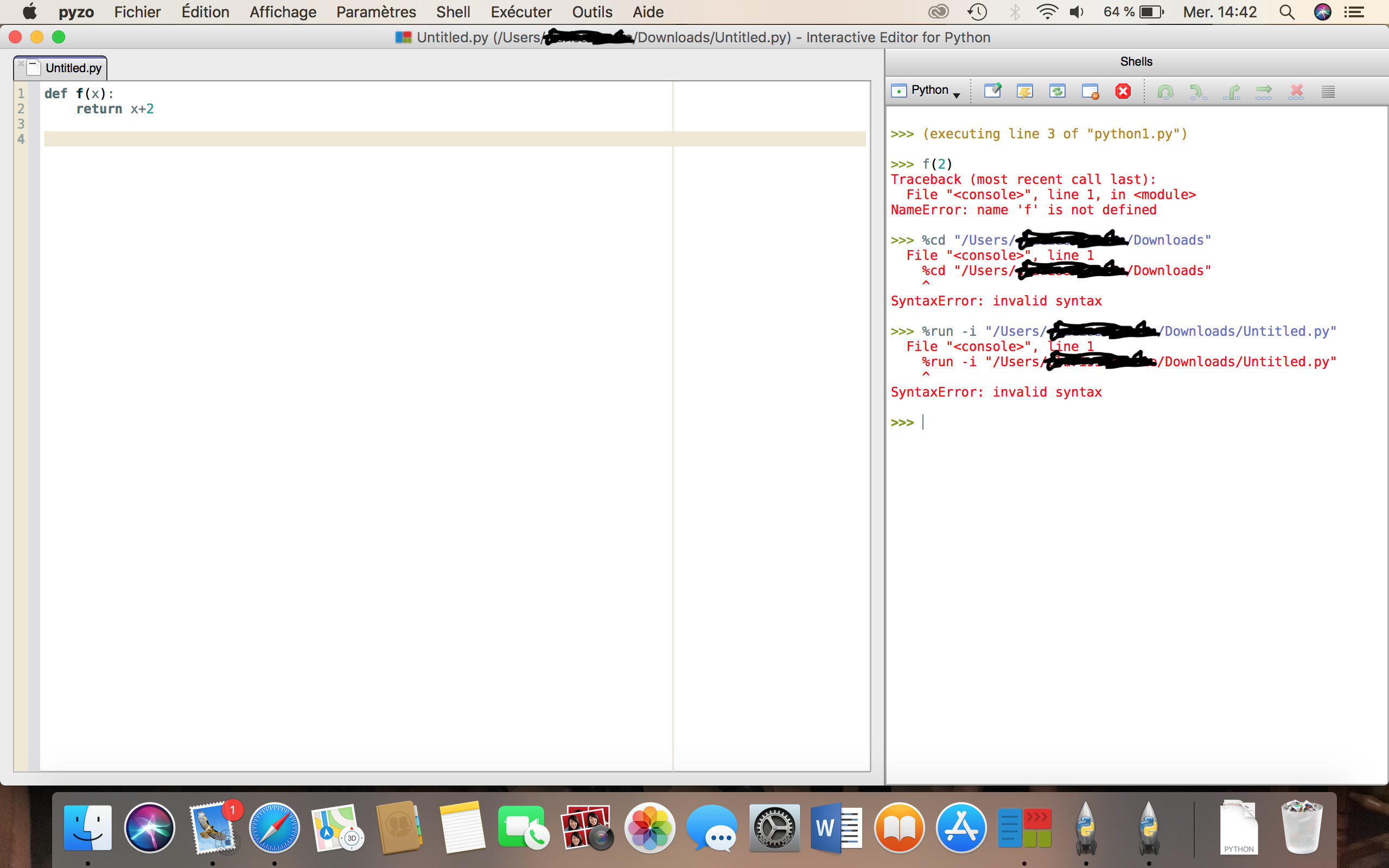

J'ai déjà enregistré le fichier, puis quand je veux l'exécuter à côté du menu Shell comme vous dites j'ai le message d'erreur qui apparaît (capture d'écran du 31/10/18 à 14h47 là où la flèche indique qu'il y a une erreur sur le pourcentage...)
moi aussi je travaille avec pyzo, et quand on a créé un nouveau fichier (<temp1> ici) il n'y a même pas besoin de l'enregistrer (sauf si on veut le garder d'une session à l'autre de pyzo, bien sûr !); il suffit de l'exécuter: pour cela il faut que le curseur soit situer dans le fichier à exécuter, et il suffit de faire le raccourcis ctrl+enter ou bien f5 (après j'ai l'impression que tu es sous MacOs donc ça ne sera peut-être pas le même raccourcis, mais en tout cas il y a toujours l'onglet exécuter) et le fichier s'exécute (il n'y a pas besoin de commande extraordinaire avec %run ou je ne sais quoi !). Ensuite on peut utiliser les fonctions du fichier dans le shell (ou bien dans un autre fichier du même shell) tant qu'on a pas redémarré le shell.
Si cela ne marche pas, c'est qu'il y a un problème dans l'installation de l'environnement python (anaconda ici), ou bien de pyzo.

Si on regarde ta capture d'écran:
Pièce jointe 424242
on voit la mention "executing line 3 of python1.py" à la première ligne du shell, ce qui signifie que seule la ligne 3 (qui est une ligne vide !) a été exécutée.
Bon courage .
