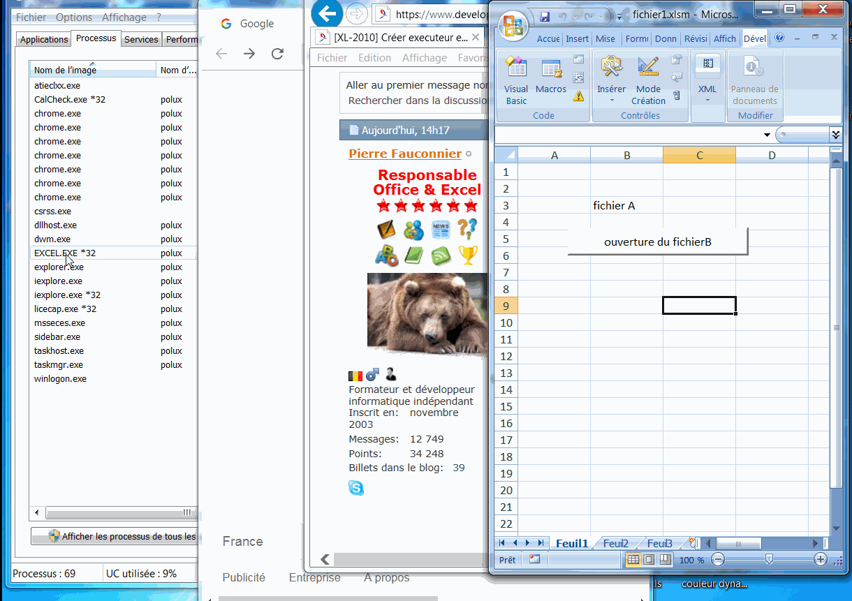

Sinon pour ouvrir Excel dans une nouvelle instance, je crée simplement une nouvelle application avec CreateObject
Pierre peut rire autant qu'il veut il n'a pas ce resultat la
Pièce jointe 413683

oui testéCitation:
As-tu essayé de faire fonctionner en même temps ton fichier et une copie de ton fichier? Quel est le comportement constaté ?
et je l'ai bien precisé au post 24 en dessous la capture en terme clair que ca ne fonctionnait que pour la 1° instance ouverte
CQFD
