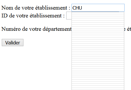

Que se passe t'il :
Pièce jointe 377197
Je ne peux selectionner une valeur, donc tester le script ...
Si je ne mets que un seul champ en SELECT dans la requete (ETABLISEMENT) cela fonctionne parfaitement, mais je n'ai pas l'autre info (je vais la rechercher par un autre moyen mais je ne supporte pas ne pas comprendre ... et trouver !)
Hellpp !
