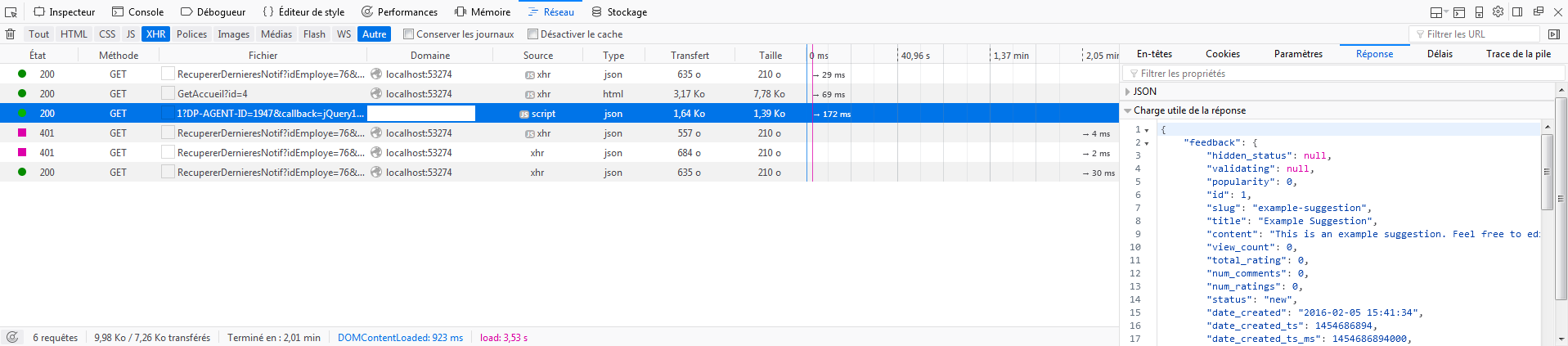

Mon problème est que lorsque je lance la page qui contient la requête Ajax , cette dernière est bien exécutée mais part sans cesse dans le error avec une erreur "parseerror" et l'erreur "Uncaught SyntaxError: Unexpected token :" dans la console chrome et l'erreur "SyntaxError: missing ; before statement" pour firefox!
Quand je localise ces erreurs, elles me ramènent vers la deuxième ligne de mon json récupéré! Pourtant, en passant par un validateur en ligne, le json est valide!

Console firefox:Code:
34 $.ajax({ type: 'GET', url: 'http://xx.xx.com/api/feedback/1?DP-AGENT-ID=1947', dataType: 'jsonp', crossDomain: true, success: function (result) { console.log("TEST"); alert("Réussite: " + JSON.parse(result)); }, error: function(xhr, exception) { var msg = ''; if (xhr.status === 0) { msg = 'Not connect.\n Verify Network.'; } else if (xhr.status == 404) { msg = 'Requested page not found. [404]'; } else if (xhr.status == 500) { msg = 'Internal Server Error [500].'; } else if (exception === 'parsererror') { msg = 'Requested JSON parse failed.'; } else if (exception === 'timeout') { msg = 'Time out error.'; } else if (exception === 'abort') { msg = 'Ajax request aborted.'; } else { msg = 'Uncaught Error.\n' + xhr.responseText; } console.log("Echec 1: " + msg + " " + exception); }, beforeSend: function (xhrBefore) { xhrBefore.setRequestHeader("Authorization", "Basic " + btoa(username + ":" + password)); console.log("Authorization: " + btoa(username + ":" + password)); } })
Pièce jointe 335226
