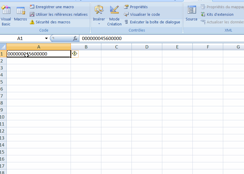

et en voila une belle
peu importe le nombre de caractères dans ta cellule 13,15,17,37,215,etc.....
tu aura toujours des séries de 2 puis la série de 3 a la fin
sans doute a améliorer
'exemple suivant une de tes dernieres reponses
' CN000000000000000 ' 17 caracteres dont 2 lettres
'CN0000000000000 ' 15 caracteres dont 2 lettres
'O000000000000 '13 caracteres dont 1 lettre
'0000000000000 ' 13 caracteres tout numeric
prévoir dans le cadre d'une amélioration une gestion d'erreur sur le len de la chaine tapée peut etre un test mod 2 sur le len (j'dis ca j'dis rien moi hein);)Code:

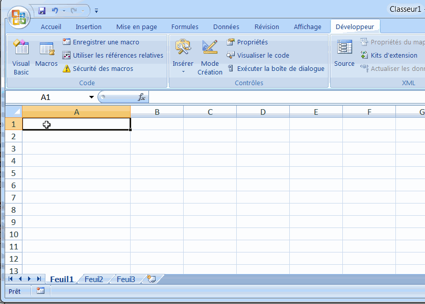

Pièce jointe 319317Code:
21 Private Sub Worksheet_BeforeDoubleClick(ByVal Target As Range, Cancel As Boolean) If Target.Column = 1 And Target.Cells.Count = 1 And Target.Value <> "" Then Application.EnableEvents = False Target.Value = Replace(Target.Value, " ", "") End If Application.EnableEvents = True End Sub Private Sub Worksheet_Change(ByVal Target As Range) Dim formatage$, chaine$, Fx# If Target.Cells.Count > 1 Then Exit Sub If Target.Column = 1 And Len(Target.Value) > 0 Then chaine = Target.Value If Len(Target.Value) Mod 2 = 0 And InStr(Target.Value, " ") = 0 Then MsgBox " il doit y a voir forcement un nombre impair de caracteres ": Exit Sub If InStr(chaine, " ") = 0 And Len(Target.Value) Mod 2 <> 0 Then Fx = (Len(chaine) / 2) - 1 'pour obtenir le nombre de tranches -1 parce que on vire la derniere car elle est de 3 formatage = Application.Rept("@@ ", Round(Fx)) & "@@@" 'creation du pattern(modele de formatage Target.Value = Trim(Format(chaine, formatage)) 'application du formatage End If End If End Sub
c'est cela que tu voulais ryu
