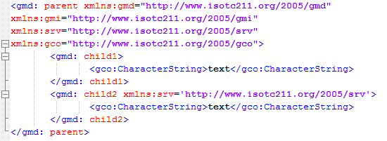

Je souhaite obtenir le xml ci-dessous
Pièce jointe 271785

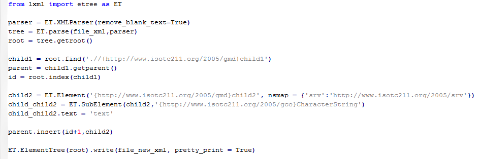

Pour cela j’utilise le code suivant:
| from lxml import etree as ET
parser = ET.XMLParser(remove_blank_text=True)
tree = ET.parse('namespace.xml',parser)
root = tree.getroot()
child1 = root.find('.//{http://www.isotc211.org/2005/gmd}child1')
parent = child1.getparent()
id = root.index(child1)
child2 = ET.Element('{http://www.isotc211.org/2005/gmd}child2', nsmap = {'srv':'http://www.isotc211.org/2005/srv'})
child_child2 = ET.SubElement(child2,'{http://www.isotc211.org/2005/gco}CharacterString')
child_child2.text = 'text'
parent.insert(id+1,child2)
ET.ElementTree(root).write('namespace2.xml', pretty_print = True) |

Le problème est que je n’arrive pas à faire afficher le namespace spécifié dans le code dans le fichier xml de sortie. J’obtiens le résultat suivant :
Pièce jointe 271790
Je ne sais pas si c’est pertinent, dans le code, de définir un namespace à « child2 » sachant qu’il l’a déjà hérité de « parent ».
Mais comment faire afficher le namespace voulu dans la balise « child2 » ?

1 pièce(s) jointe(s)
[Python 3.X] Problème affichage namespace avec lxml
Bonjour bistouille,
je suis d'accord avec toi qu'il faut éviter de redéfinir un namespace déjà défini plus haut dans l'arborescence. Mais dans ce cas, comment le faire apparaître dans le xml sans le redéfinir?
Pièce jointe 273550
Merci beaucoup
