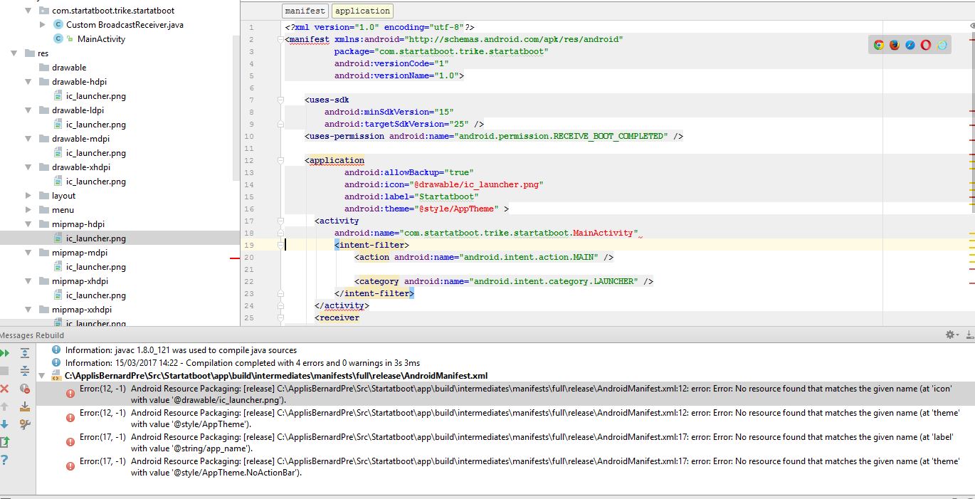

Je rencontre des problèmes dans mon androidmanifest.xml et je n'arrives pas à trouver la solution.
Je joint une copie d'écran pour expliquer mes soucis.
Avec mes remerciements pour votre aide,
Bernard
Pièce jointe 254315

Remplace @drawable/ic_launcher.png par @mipmap/ic_launcher
Vérifies si tu as bien dans ton dossier style une theme qui se nomme AppTheme
Inutile de modifier ce fichier puisque tu peux l'effacer il appartient au dossier build.
fait ce que Seelass t'a dit sur le fichier Android Manifest.XML de ton projet.
c'est à dire laisse celui qui a des erreurs il va se corriger tout seul
