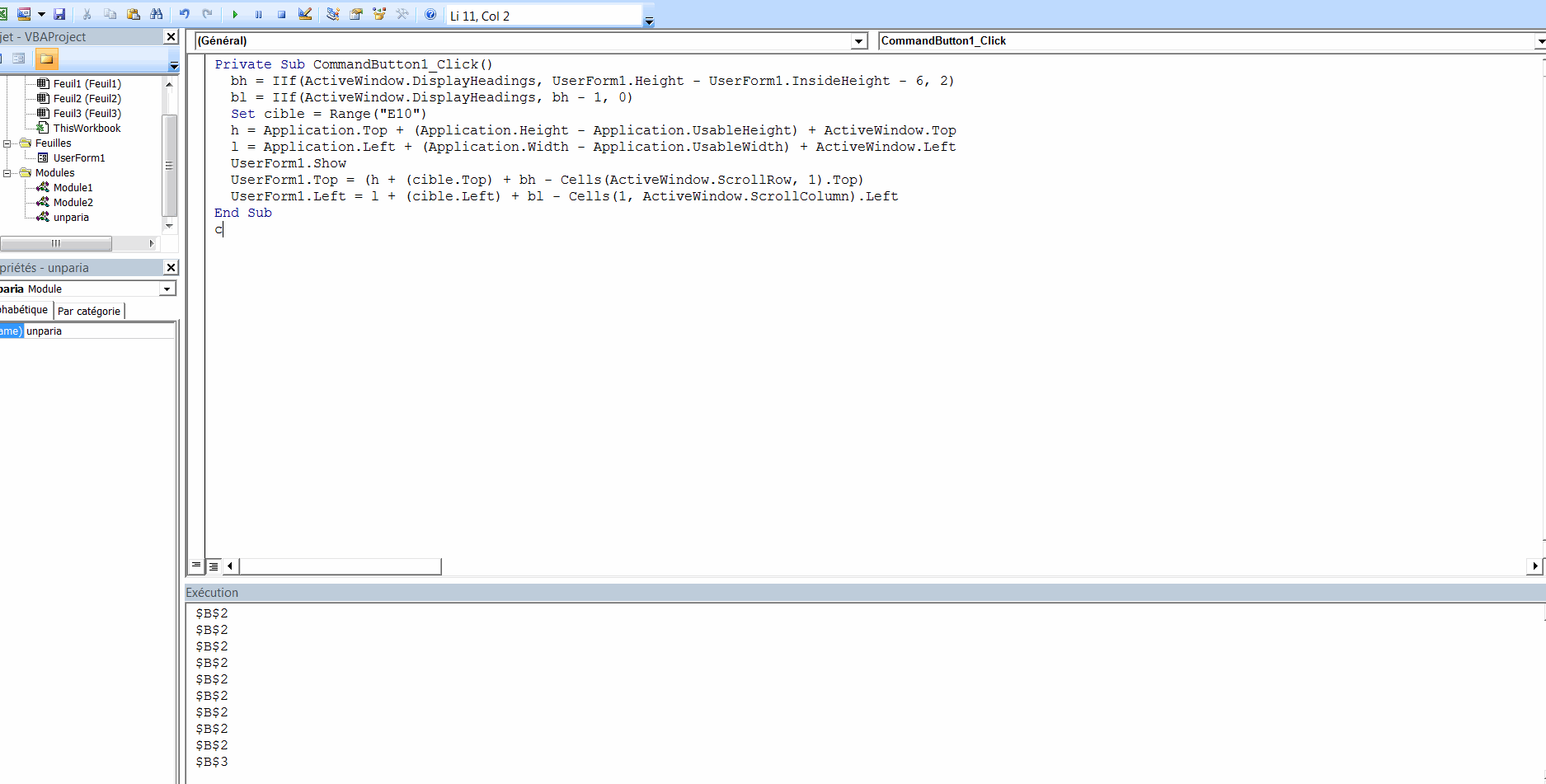

Je vais te mettre sur la voie de l'essentiel et te laisser faire des calculs à partir de ce code qui, à cette étape, ne traite pas le zoom (donc à 100%) :
1) J'ai à cette étape traité tout le reste (ruban, barre des formules, fenêtres flottantes, barre des titres)Code:
10 Private Sub CommandButton1_Click() bh = IIf(ActiveWindow.DisplayHeadings, UserForm1.Height - UserForm1.InsideHeight - 6, 2) bl = IIf(ActiveWindow.DisplayHeadings, bh - 1, 0) Set cible = Range("E10") h = Application.Top + (Application.Height - Application.UsableHeight) + ActiveWindow.Top l = Application.Left + (Application.Width - Application.UsableWidth) + ActiveWindow.Left UserForm1.Show UserForm1.Top = (h + (cible.Top) + bh - Cells(ActiveWindow.ScrollRow, 1).Top) UserForm1.Left = l + (cible.Left) + bl - Cells(1, ActiveWindow.ScrollColumn).Left End Sub
regarde bien la première ligne :
a) le 6 et le 2 ne sont pas arbitraires (ils sont toujours vrais et correspondent à quelque-chose de très précis. Tu devrais trouver à quoi, si tu observes bien)
b) j'aurais pu éviter d'utiliser la fenêtre du userform (on peut parvenir autrement au calcul de bh et de bl, mais au prix d'un très bref clignotement de l'écran)
2) reste à faire quelques calculs arithmétiques que je souhaite te voir faire (ou tenter de le faire) seul dans un premier temps.

Juste APRES (APRES, hein ... pas avant) celle qui ditCode:If Application.DisplayFullScreen Then bh = bh + bh - 2
Code:bl = IIf(ActiveWindow.DisplayHeadings, bh - 1, 0)

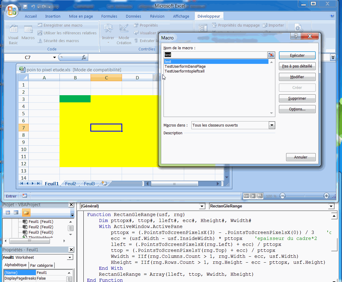

voila le projet abouti
le nom des macros parle lui même
4 Sub TestUserformDansPlage() r = RectanGleRange(UserForm1, [B3:F12]) With UserForm1: .Show 0: .Left = r(0): .Top = r(1): .Width = r(2): .Height = r(3): End With End Sub
et la fonction RectanGleRangeCode:
4 Sub TestUserformtopleftcell() r = RectanGleRange(UserForm1, [B3]) With UserForm1: .Show 0: .Left = r(0): .Top = r(1): End With End Sub
;)Code:
12 Function RectanGleRange(usf, rng) Dim pttopx#, ttop#, lleft#, ecc#, Hheight#, Wwidth# With ActiveWindow.ActivePane pttopx = (.PointsToScreenPixelsX(3) - .PointsToScreenPixelsX(0)) / 3 'coefficient multiplicateur pixel ecc = (usf.Width - usf.InsideWidth) * pttopx 'epaisseur du cadre*2 lleft = (.PointsToScreenPixelsX(rng.Left) + ecc) / pttopx ttop = (.PointsToScreenPixelsY(rng.Top) + ecc - pttopx) / pttopx Wwidth = IIf(rng.Columns.Count > 1, rng.Width - ecc - pttopx, usf.Width) Hheight = IIf(rng.Rows.Count > 1, rng.Height - ecc - pttopx, usf.Height) End With RectanGleRange = Array(lleft, ttop, Wwidth, Hheight) End Function
démo
Pièce jointe 277619

mais!!!! avec ma méthode avec pointstoscreenpixels (x/y)sur tout les pcs que j'ai pu essayer donne un résultat nickel
avec ou sans displayheading, ruban, activewindow flottante ou pas ,application fenêtrée placée au hasard , zoom ou pas zoom, affichage Windows amélioré ou pas
et elle te donne même le rectangle en points d'une plage de cellule[
19 Sub TestUserformtopleftcell() r = RectanGleRange(UserForm1, [b3]) With UserForm1: .Show 0: .Left = r(0): .Top = r(1): End With End Sub Function RectanGleRange(usf, rng) Dim pttopx#, ttop#, lleft#, ecc#, Hheight#, Wwidth#, zz# With ActiveWindow pttopx = (.ActivePane.PointsToScreenPixelsX(3) - .ActivePane.PointsToScreenPixelsX(0)) / 3 'coefficient multiplicateur pixel zz = (.Zoom / 100) ecc = ((usf.Width - usf.InsideWidth) / 2) * pttopx 'epaisseur du cadre ecc2 = ((usf.Height - usf.InsideHeight) / 2) 'epaisseur du cadre lleft = ((.ActivePane.PointsToScreenPixelsX(rng.Left) / pttopx) * zz) + (ecc) ttop = ((.ActivePane.PointsToScreenPixelsY(rng.Top) / pttopx) * zz) + (ecc) Wwidth = IIf(rng.Columns.Count > 1, (rng.Width * zz) - (ecc) - pttopx - 2, usf.Width) Hheight = IIf(rng.Rows.Count > 1, (rng.Height * zz) - (ecc) - pttopx - 2, usf.Height) End With RectanGleRange = Array(lleft, ttop, Wwidth, Hheight) End Function
