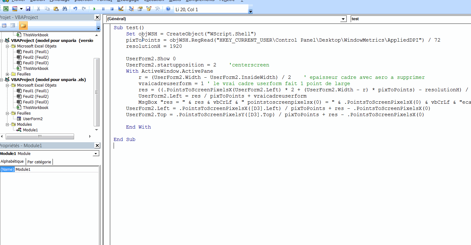

re autant pour moi les deux marchent
en fait effectivement et c'est logique il faut régler le startposition a 0 si on show après les paramètres
mais comme j'utilise l'argument "show 0" tout le temps je ne touche quasi jamais le startposition en manuel
autant pour moi
bref toujours est il que ce que tu a voulu démontrer c'est ce que je disais quelques posts en arrières
si tu applique une valeur numérique et non le left d'une cells par point ou pointstoscreenpixels ca fonctionne reste quand même la petite rectif "+4" pour 2007 W 7 qui est nécessaire
car on vois bien le curseur qui est a l'intérieur du cadre et ca tu n'y peut rien c'est le shell en l'occurrence ici "le model aero qui encadre les userforms
mais je ne vois pas trop l'intérêt d'un test comme celui ci finalement si ce n'est que confirmer ce que j'ai dis quelques post en arrière
je t'ai démontré A+B que pointstoscreenpixels fonctionnait très bien et que c'était bien le shell qui foutait le boxon cherche de ce coté la va si il y a une possibilité de palier a ca autrement
et j'ai en tète une solution mais il faut que je teste avec ton startposition 0 sans le vouloir tu a peut etre mis le doigt sur une solution globale (ALL VERSIONS)
