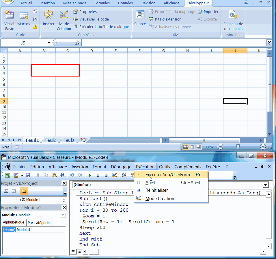

Pièce jointe 291713
regardez bien comment la cellule évolue au fur et a mesure du zoom
j'ai pas la berlue bon sang!!!
et le must !! c'est que selon le dpi 96 ou 120 la modification zoom VISUELLE le shema de grossissement ou pas du height par le zoom est diffèrent 120 1 sur 3 ;96 des serie de 3 ,de 6 et de 2
