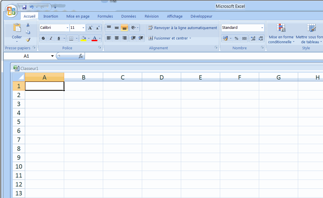

Moi, je voudrais bien savoir ce qui résulte de ce code sur ta machine, Nicolas JACQUIN, avec ton userform et son ombrage :
Ce code positionne le userform dans l'angle supérieur gauche de la fenêtre application.Code:
10 Private Sub CommandButton1_Click() With UserForm1 .BorderStyle = fmBorderStyleNone .StartUpPosition = 0 .SpecialEffect = fmSpecialEffectFlat .Top = Application.Top .Left = Application.Left .Show End With End Sub
Un userform sans effet d'ombrage s'y trouve "collé"
Que se passe-t-il avec le tien ? Sont-ce les vraies bordures du userform qui s'y trouvent collées où sont-ce les bordures de l' "ombrage" ?
Il y a quand même l'ombrage

Oui escuse c'est moi, parce que j'avais changé cette ligne
Pièce jointe 280215Code:pppx = ((.PointsToScreenPixelsX(3) - .PointsToScreenPixelsX(0)) / 3) / Z
et oui en fait que ce soit 100 ou 200% le ruban ne devrait pas changer mais pourtant oui, les chiffres parlent
en fin de compte seule est universelle app.left et activewindow.left tout le reste sans parler de dimensions différentes ont un comportement différent

le userform devrait toujour avoir le meme top a 100 ou 200
c'est pour te dire a quel point on cours après un chimèreCode:
8 Sub test() With UserForm1 .Show 0 pppx = (ActiveWindow.ActivePane.PointsToScreenPixelsX(3) - ActiveWindow.ActivePane.PointsToScreenPixelsX(0)) / 3 .Top = Application.Top + CommandBars("Ribbon").Height / pppx .Left = 150 End With End Sub
Pièce jointe 280230
top à 113.25
avec cet exemple le userform est il bien a 0 de la grille en left
14 Sub test() Set app = Application: Set actw = ActiveWindow Z = (actw.Zoom / 100) With actw.ActivePane pppx = (.PointsToScreenPixelsX(3) - .PointsToScreenPixelsX(0)) / 3 cadre = (app.Width - app.UsableWidth) / 3 End With With UserForm1 .Show 0 pppx = (ActiveWindow.ActivePane.PointsToScreenPixelsX(3) - ActiveWindow.ActivePane.PointsToScreenPixelsX(0)) / 3 .Top = 300 .Left = app.Left + actw.Left + cadre * 2 + 24 * Z End With End Sub

La c'est en 100%
et oui donc toi il faut enelever cadre au left et a jouter cadre au top
la normalement tu est juste au dessus de la barre des formules et a gaughe 0 de la grilleCode:
14 Sub test() Set app = Application: Set actw = ActiveWindow Z = (actw.Zoom / 100) With actw.ActivePane pppx = (.PointsToScreenPixelsX(3) - .PointsToScreenPixelsX(0)) / 3 cadre = (app.Width - app.UsableWidth) / 3 End With With UserForm1 .Show 0 pppx = (ActiveWindow.ActivePane.PointsToScreenPixelsX(3) - ActiveWindow.ActivePane.PointsToScreenPixelsX(0)) / 3 .Top = Application.Top + CommandBars("Ribbon").Height / pppx + cadre .Left = app.Left + actw.Left + 25 * Z End With End Sub
Pièce jointe 280245
oups j'ai inverssé sur les label
maintenant zoom et tu va voir
zoom à 150 %, mais remonte déjà avant
Pièce jointe 280255
