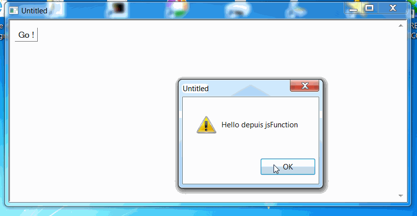

détrompe toi perso je code en JS maintenant dans mes htas il suffit de mettre au moins la balise meta compatible IE edge pour bénéficier du DOm2 et je jquery & JSCitation:
Par contre avec des vieux machins comme HTA qui en plus utilise des vielles lin et un vieux moteur IE.....
on perd juste la manipulation de certaines constante de l'object applicationen haut de code c'est tout, ce qui est largement rattrapable en JS
et il y a le fait aussi que l'on peut appeler une fonction/sub vbs a partir de JS en ce qui te concerne se serait le chemin a prendre pour avoir une gestion d'évènement solide
