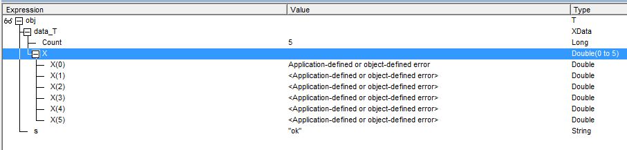

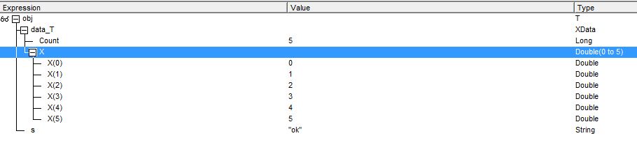

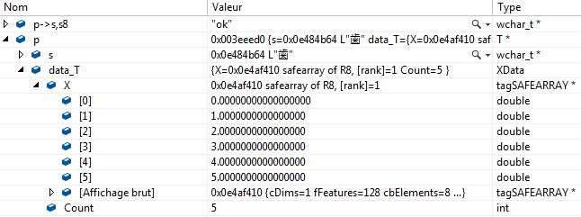

J'ai un problème lorsque je dimensionne un tableau dans une structure en VBA puis que j'envoi la structure à une fonction C++. Ça plante direct et impossible de voir quoique ce soit.

Si je ne mets pas le string ça marche.
Si je ne redimensionne pas i.X(0).X.X(10) ça marche.
Je suis bloqué sur ce problème depuis plusieurs jours et je ne peux pas utiliser un autre schéma de déclaration de structure (je pense à la déclaration dans le .idl qui marche bien) car je dois avoir une compatibilité sous OS X.
