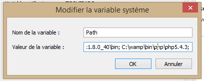

je debute sous symphony 2 et je n'arrive pas a utiliser php en console.
Quand j'execute la commande "php-v" dans le repertoire de php.exe, ça fonctionne.
Mais quand je l'execute en dehors ça ne fonctionne pas.
Pourtant j'ai bien mis le repertoire de php en variable d'environnement :
Pièce jointe 193930
Quelqu'un pourrait i m'aider svp?

j'ai effectué ton petit test et il fonctionne
Mais je ne vois par contre pas ou est l'erreur dans ma variable "path" que voici:
C:\ProgramData\Oracle\Java\javapath;%SystemRoot%\system32;%SystemRoot%;%SystemRoot%\System32\Wbem;%SYSTEMROOT%\System32\WindowsPowerShell\v1.0\;C:\Program Files (x86)\Microsoft SQL Server\100\Tools\Binn\;C:\Program Files\Microsoft SQL Server\100\Tools\Binn\;C:\Program Files\Microsoft SQL Server\100\DTS\Binn\;C:\Program Files (x86)\Skype\Phone\;C:\Program Files (x86)\Microsoft SQL Server\100\Tools\Binn\VSShell\Common7\IDE\;C:\Program Files (x86)\Microsoft SQL Server\100\DTS\Binn\; C:\Program Files\Java\jdk1.8.0_40\bin; C:\wamp\bin\php\php5.4.3;

Le probleme est réglé.....
Apparement le systeme n'a pas aimé les espaces que j'ai mis entre
les ";" et le chemin d'acces qui les suit... (moi qui voulait mettre un peu d'air dans cette touffe: oops:)
