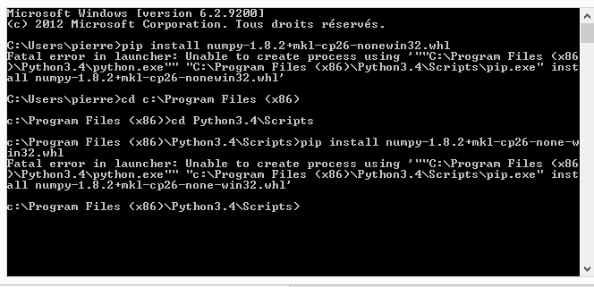

J'ai cette erreur après
avoir installé numpy*.whl dans ..\Scripts
de+ j'ai bien un pip.exe dans ..\Scripts
Pièce jointe 168867
En supposant que taper la commande "python" lance bien l'interpréteur Python, ré-essayez avec:
- WCode:python -m pip install ...
Quand je parlais d'être placé dans le bon répertoire, je parlais du répertoire du .whl (pardon de ne pas avoir été plus précis). Si tu as installé python 3.4 en incluant python dans le PATH (c'est une option à choisir lors de l'installation de python (il y a une petite croix rouge par défaut je crois)), pip est accessible depuis n'importe où! Tu peux avoir une fenêtre de commande ouverte sur ton bureau par exemple, et en admettant que tu ais téléchargé le .whl sur le bureau, tu tapes pip install .....whl
Attention, car j'ai parfois vu l'installation ajouter le PATH de Python, mais pas celui de pip. Une potentielle erreur sur pip peut donc venir de cela quand meme
