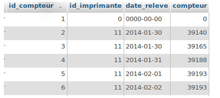

Ma table « compteurs » ressemble à ceci :
Pièce jointe 147100
Chaque jour, si l'imprimante est allumée, un nouveau compteur s'ajoute. Il peut être équivalent à celui de la veille s'il n'y a pas eu d'impression, ou être différent s'il y en a eu.
Mon objectif est de créer un graphique par imprimante montrant la différence entre chaque compteur, pour voir si les imprimantes sont beaucoup utilisées ou pas.
En gros si mon compteur du 11/05/14 est à 12000, et celui du 12/05/14 à 12096, il faudrait que j'arrive à calculer cette différence pour que mon histogramme m'affiche une barre équivalente à 96, Puis, si le 13/05/14, le compteur est toujours à 12096, il faudrait que l'histogramme affiche une barre équivalente à 0, puis si le 14/05/14, le compteur est 12150, la barre affichera 54, etc. :)
De plus, mon histogramme doit, à chaque fois, afficher les 30 dernières dates.
Pour l'instant, j'ai réussi à écrire une requête me permettant de récupérer les 30 dernières dates :

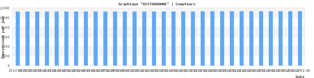

J'ai récupéré ce code dans ce tutoriel, et l'ai adapté à mon cas. Le problème est qu'il m'affiche un graphique avec des barres à la même hauteur entre 10000 et 12000 (à moins que l'écart ne soit trop léger pour que la différence puisse se voir).
Voici l'image du rendu :
Pièce jointe 147101
Donc il est évident que mon axe des ordonnées prend en compte les compteurs à proprement parler (en même temps, je lui dis de les prendre donc c'est logique). Moi je voudrais qu'il affiche la différence entre chaque jour !
Encore un dernier point : sur le code que j'ai donné le graphique est beaucoup trop petit pour pouvoir lire les dates complètes. Du coup, il faut que je change la taille à au moins 3000 ! Mais ça ne rentrera jamais sur mon site à la fin… Y'a-t-il un moyen de faire une sorte de déroulement sur le côté ? Je ne sais pas si je me fais comprendre…
Et pour la date, peut-on l'afficher en format dd/mm plutôt que yyyy-mm-dd ?
Comment faire ? Je suis totalement perdue… 8O
Merci par avance ! :oops:
