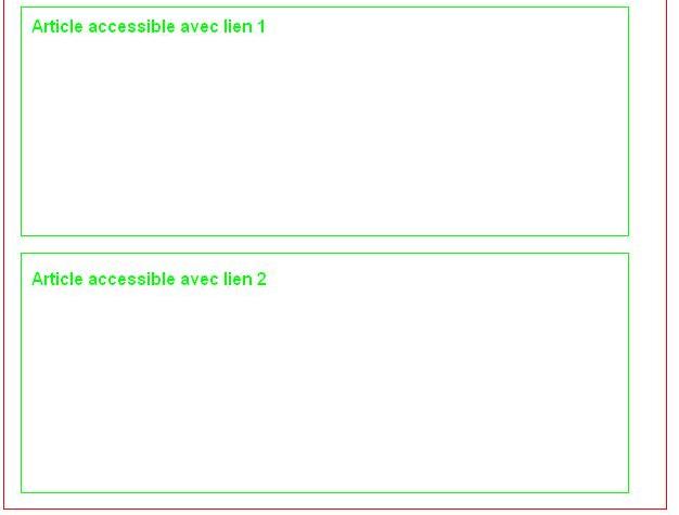

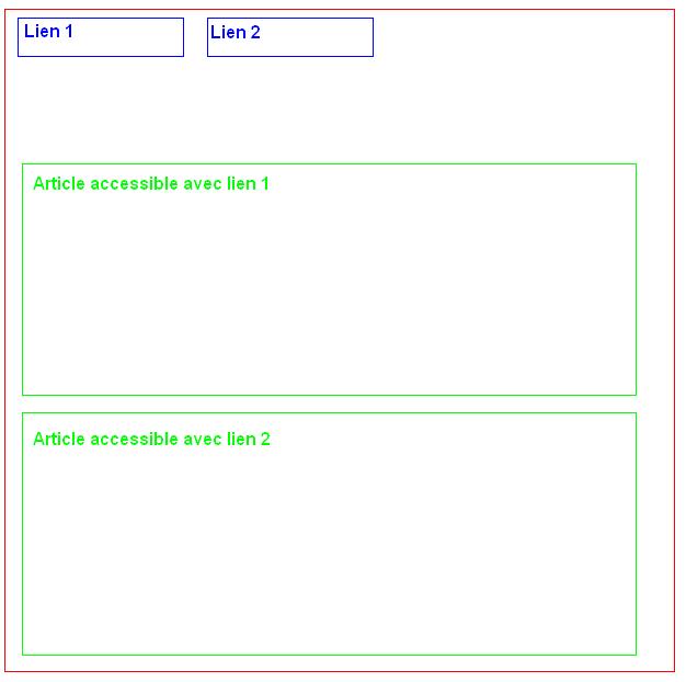

Arf pas de site exemple sous la main, par contre j'ai fait des schémas si ça peut aider :
Pièce jointe 144489Pièce jointe 144490
Donc en rouge la vue viewport qui contient aisément, l'article du lien 1 et celui du lien 2 et les menus contenant les liens ; par contre en cliquant sur lien 1, la vue viewport se positionne sur l'article 1 et du coup pour ré avoir accès au menu, on doit scroller.
C'est le comportement naturel des ancres mais quand les articles et leurs liens sont visibles en même temps, c'est dommage de devoir faire ce scroll à chaque fois, est ce que c'est un peu plus clair ?
