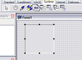

Salut !
Pièce jointe 463
merci j'ai trouver le composant :oops: le code fonctionne mais il m'affichie juste l'image statique pas animer :? ilnya pas un autre composant que je doit ajouter genre mediaplayer pour activer l'animation?
