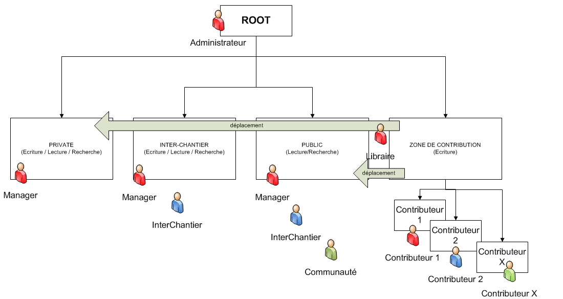

Mon chef me demande de voir si on ne peut pas mieux géré le portlet Document & Média.
Il veut que chaque utilisateur ce retrouve avec deux identifiants avec des rôle distinct :
- Un rôle de contributeur : qui n'a la possibilité que d'écrire (aucune recherche, aucune lecture) dans un dossier propriétaire, pour ajouter des fichiers. Il n'a pas la possibilité de voir d'autre dossier que celui dont il est propriétaire.
- Un autre rôle (par exemple : manager) : qui n'a pas accès au dossier contributeur mais à divers dossier qui ont différent, la possibilité de faire des recherches.
Personnellement je pense qu'il y mieux à faire que d'obliger les utilisateurs à avoir 2 identifiant.
Il veut qu'une personne se retrouve avec un rôle de libraire qui à la visibilité sur la totalité des dossiers (même les dossiers contributeur) pour ce que j'ai fais comme test le rôle d'admin suffit je pense. il serait le seul à être habilité à déplacer n'importe quel fichier dans les dossiers approprié (d'où le nom de libraire).
Il veut que des dossiers soit complétement confidentiels pour certain rôle et ceux même par une recherche ce qui pour le moment n'as pas l'air d'être faisable.
Est il vraiment possible de faire quelque chose d'aussi clôturé et ceux ci sans avoir à manipuler les droit d'accès de chaque dossier/sous-dossier créé, ou fichier uploadé à la main à chaque fois ?
J'ai mis ce que cela devrais donner en pièce jointe suivant les différents rôle.
Pièce jointe 109930
