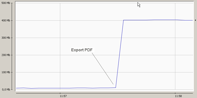

En temps normal mon application consomme peu de mémoire, mais ponctuellement lors de l'export en PDF, la mémoire réservé peut atteindre 300 ou 400Mo et ne redescend pas une fois l'action terminée, bien que la mémoire utilisée (used) retombe à moins de 10Mo :
Pièce jointe 91088
Ce qui fait que, dans le gestionnaire de tâches de Windows, mon appli commence à 10Mo de RAM et se termine à 450Mo... Pas terrible !
