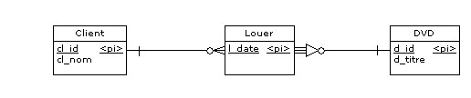

Si au niveau du MCD on utilise la notation Entité/Relation, la représentation graphique correspondante est la suivante (Outil Power AMC) :
http://www.fsmwarden.com/developpez/...des_DVD)ER.jpg
Le mickey porté par la patte connectant les entités-types Louer et DVD symbolise l’identification relative de l’entité-type (faible) Louer par rapport à l’entité-type (forte) DVD.
Le mickey porté par la patte connectant les entités-types Louer et Client symbolise une association banale entre les entités-types Louer et Client. Pour la petite histoire, Louer peut donc être qualifiée d’entité-type associative.

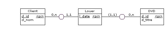

La transposition bestiale en Merise donne la représentation graphique suivante (Power AMC) :
http://www.fsmwarden.com/developpez/...D)Merise_1.jpg
La cardinalité 1,1, mise entre parenthèses et portée par la patte connectant les entités-types Louer et Client symbolise l’identification relative de l’entité-type (faible) Louer par rapport à l’entité-type (forte) DVD.

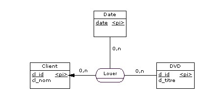

En utilisant une CIF (Merise 2), on en revient au (trop) traditionnel trio dans lequel on retrouve une entité-type Date :
http://www.fsmwarden.com/developpez/...D)Merise_2.jpg
