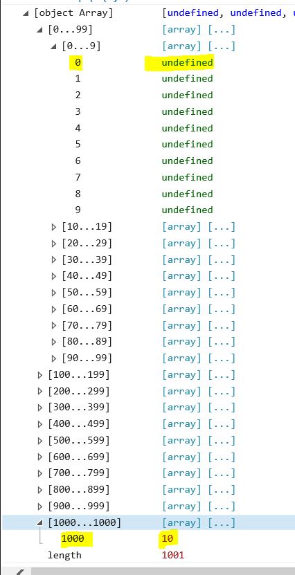

Il y a une grosse différence entre JS et PHP au niveau des tableaux.
En PHP si tu mets $array[1000] = 10; il n'y aura qu'un seul poste dans le tableau. Si tu fais isset($array[1]) tu obtiendras false.
En JS si tu crées l'Array array et que tu mets array(1000) = 10; les 1000 premiers postes existeront et auront la valeur null.
Pièce jointe 252890
Bonjour badaze,
Les index ne seront tout de même pas énumérables ?Citation:
De plus dans votre code ici "if(array[i] != null) count++;", si on met la comparaison stricte "!==null", on est d'accord que "count" vaudra 22 ?
