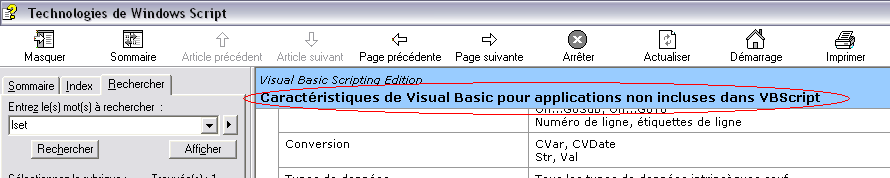

@ucfoutu : bon, pas de réponse, dois-je en déduire que tu as chaussé tes lunettes ou appris à lire :
http://thierryaim.developpez.com/images/vbs1.png
je te laisse le soin de lire la fin de la page :mouarf:
