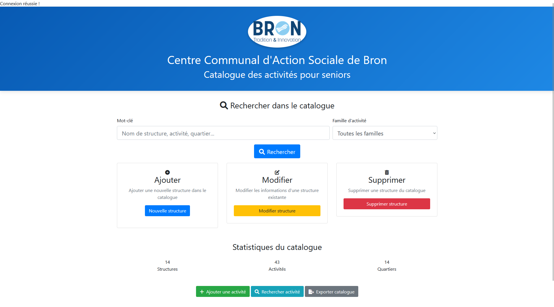

Bonjour je suis Fred étudiant en Sciences des données et dans le cadre de mon stage en BUT Science des Données, je participe à un projet de mise à jour et de valorisation des activités proposées aux seniors par les structures locales (associations, centres sociaux, professionnels, etc.).
Dont objectif principal est de concevoir une base de données relationnelle, de recueillir les informations via une enquête (KoboToolbox), puis de développer une interface web ou un outil de datavisualisation destiné au Pôle Seniors du CCAS de Bron. Et j'aimerai que vous critiquez mon MCD dans le but de le perfectionner tout en respectant le besoin métier et la 3ème FN : Pièce jointe 667181Pièce jointe 667181Pièce jointe 667181Pièce jointe 667183Pièce jointe 667184
