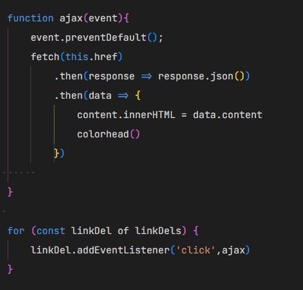

 code JS de la fonction ajax
 Pièce jointe 665184
		je pense que le probleme viens de ta ligne : content.innerHTML = data.content.
 je ne sais pas ce que reprensente la variable "content" mais vu son nom, c'est le contenu de ta page
 en faisant content.innerHTML, tu "re-ecris" le html… et donc, tu supprimes les events declares (car les references des elements n'existent plus dans le DOM)
 => quand tu fais ton : for(const linkDel of linkDels) { ...
 2 solutions : re-declarer les addEventListeners oubien faire de la delegation d'evenement
 ps : il existe le bouton [code] plutot que de poster de screenshot (c'est plus facile a lire / copier-coller)
		Tout d'abord, merci d'avoir pris le temps de lire et de repondre a mon message. J'ai tester en redeclarant les addeventlisteners(juste aprés avoir inseré le nouveau contenu) comme tu me l'avais suggeré et ca fonctione.  Je te remercie encore.
