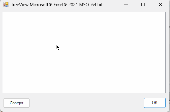

une autre alternative c'est d'utiliser l' Addin Excel DNA qui permet d'interfacer le VBA avec du C#. On peut ainsi utiliser les composants windows forms 4.0 qui comprend entre autres , le treeview. l'Addin existe en 32 bits et en 64 bits. Voici un exemple d'utilisation d'un formulaire contenant un treeview à partir du VBA.
1 - Création du formulaire et Affichage :
2 - Création d'un tableau 2D décrivant le TreeView à partir des données Ecoles et Elèves :Code:
4 Sub TestTreeView() Set FormTv = CreateObject("XlDnaLibJP.FrmTreeView") FormTv.Show End Sub
Cette procédure est appelée quand on clique sur le bouton Charger du formulaire et envoie au treeView le tableau rempli.Code:
31 Sub ChargerTreeView() Dim Col As Integer, Ligne As Integer, LigneB As Integer, N0 As String, N1 As String Dim Texte As String, arr(0 To 100, 0 To 1), j As Integer j = 0 With Sheets("Ecoles") For Col = 1 To 4 Ligne = 2 arr(j, 0) = 0 arr(j, 1) = .Cells(1, Col).Value N0 = arr(j, 1): j = j + 1 Do While .Cells(Ligne, Col).Value <> "" arr(j, 0) = 1 arr(j, 1) = .Cells(Ligne, Col).Value N1 = arr(j, 1): j = j + 1 Ligne = Ligne + 1 With Sheets("Elèves") LigneB = 2 Do While .Cells(LigneB, 1).Value <> "" If (.Cells(LigneB, 4) = N0) And (.Cells(LigneB, 5) = N1) Then arr(j, 0) = 2 arr(j, 1) = .Cells(LigneB, 2).Value: j = j + 1 End If LigneB = LigneB + 1 Loop End With Loop Next Col End With FormTv.initTreeview arr End Sub
Pièce jointe 663058

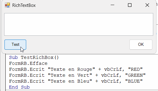

Il y a aussi la RichTextBox pour écrire du texte en couleur :
Pièce jointe 663061
