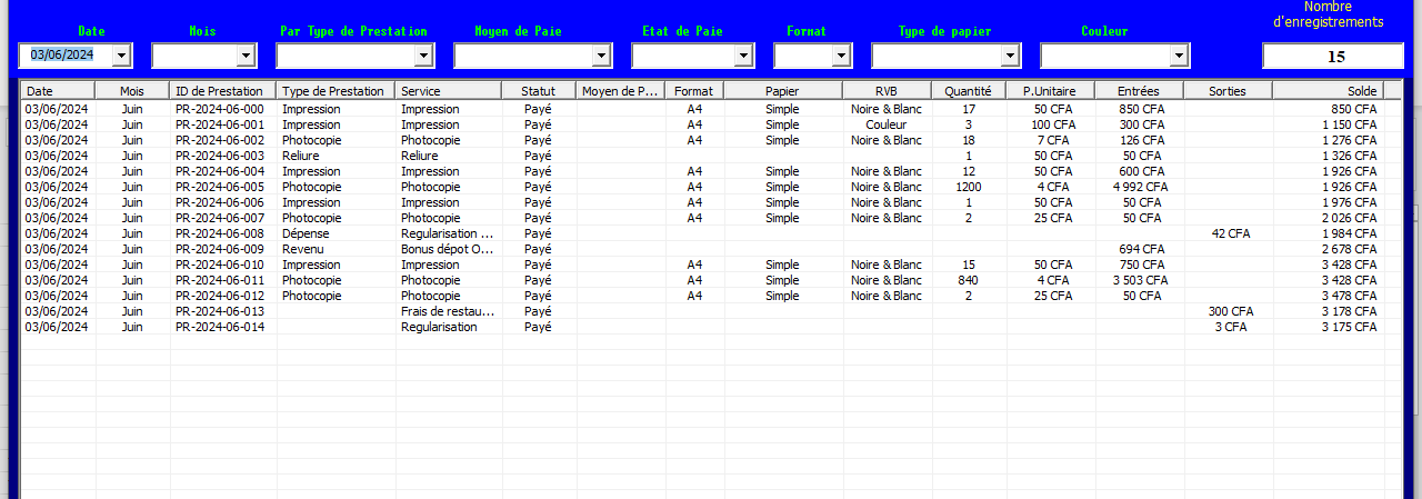

J'ai besoin d'aide pour corriger ma procédure de filtre dans une listview.
En effet j'ai 8 Comboboxs à partir desquelles je veux lancer ma procédure de filtre c'est à dire:
Ma Combobox1 Filtrée m'affiche des données dans ma combobox2 et dans la listview selon le filtre ainsi de suite jusqu'au 8ème combobox.
J'ai fait en ma manière pour obtenir un résultat qui n'ai pas satisfaisant.
Le premier filtre avec la Combobox1 fonctionne très bien, par contre avec les autres combobox ca ne marche pas car surtout avec la 3ème combobox, rien ne s'affiche dans ma Listview.

Voici des images d'exécution du code.
1) La procédure marche très bien avec le filtre de ma première combobox (Voir Image 1)
Pièce jointe 656285
2) Avec la deuxième combobox le filtre initialise tous les données du mois pourtant je voulais que ce soit uniquement les données de la date de la première combobox au mois du filtre 2 (Voir Image 2)
