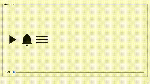

L'amélioration de la prise en charge des polices modernes a permis d'ajouter la prise en charge des bibliothèques d'icônes natives, qui sont souvent fournies par les polices. L'implémentation de QIcon::fromTheme fait désormais correspondre le nom de l'icône XDG au symbole correspondant dans les bibliothèques d'icônes natives sur les plateformes Apple, Windows et Android. À l'avenir, il est prévu d'utiliser les nouvelles capacités de l'API de polices pour ajouter la prise en charge d'autres caractéristiques d'icônes, telles que les versions soulignées ou remplies d'une icône.

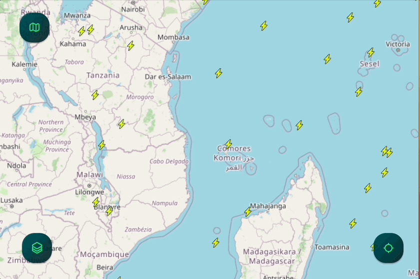

L'exemple Lightning Viewer utilise Qt Location et Qt Quick Controls pour visualiser des données de foudre simulées, reçues via Qt WebSocket. Le style des contrôles a été entièrement créé dans Figma.
