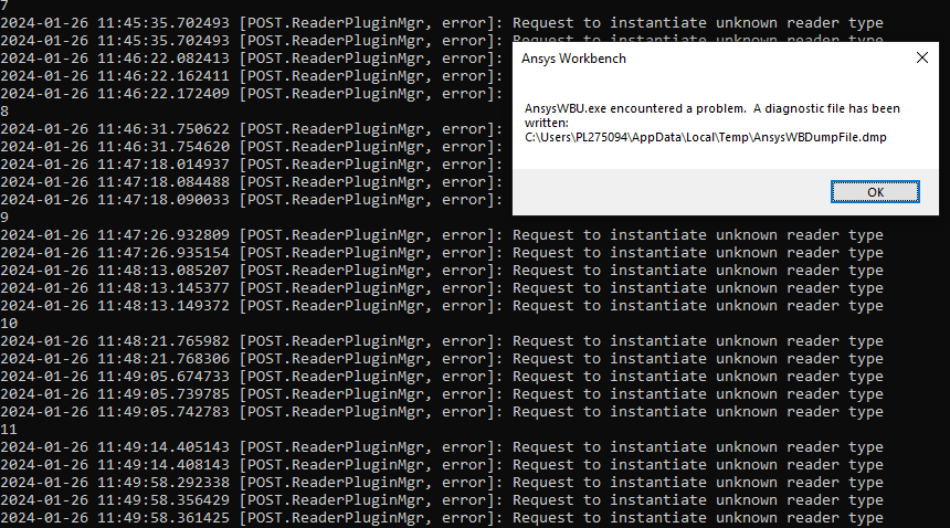

| import os
import sys
import logging
import csv
sys.path.append(os.getcwd()+"\\pyNukiyama") #Je spécifie le chemin de pyNukiyama afin que le programme le trouve
import pyNukiyama #j'importe pyNukiyama pour l'utiliser aprés
#ensuite je vais importer un certains nombre de modules me permettant d'appeler Ansys Mechanical dans le script
from ansys.mechanical.core import App
from ansys.mechanical.core.embedding.logger import (Configuration,Logger)
Configuration.configure(level=logging.WARNING,to_stdout=True)
app = App(version=232)
print(app)
Logger.error("message")
# Extract the global API entry points (available from built-in Mechanical scripting)
from ansys.mechanical.core import global_variables
# Merge them into your Python global variables
globals().update(global_variables(app))
#Ici je charge le fichier sur lequel je travail
filenameMechDb = r"D14_Cu.mechdat"
filepath = r"C:\Users\...\Documents\pyNukiNical"
filepathMechDb = os.path.join(filepath,filenameMechDb)
#Je peux enfin ouvrir le fichier de travail dans l'environnement Ansys Mechanical chargé
ExtAPI.DataModel.Project.Open(filepathMechDb)
#Je déclare les listes vides dont je vais avoir besoin
V=[]
iV=[]
P=[]
iP=[]
T=[]
iT=[]
Flux=[]
Tmin = 10 #Je défini ma température min pour pyNukiyama
Tmax = 350 #Je défini ma température max pour pyNukiyama
Geom = "s" #s pour tube lisse
Diam = 0.014 #Diamétre hydraulique en m
#Je charge mes données d'entrées enregistrées dans le document Inputs.csv
with open('Inputs.csv') as fichier_csv:
reader = csv.DictReader(fichier_csv, delimiter=';')
for ligne in reader:
V.append(float(ligne['Vwater']))
iV.append(float(ligne['iVwater']))
P.append(float(ligne['Pwater']))
iP.append(float(ligne['iPwater']))
T.append(float(ligne['Twater']))
iT.append(float(ligne['iTwater']))
Flux.append(float(ligne['Flux']))
#Je prépare les listes pour les résultats
Resultats = []
Resultats.append(["Vitesse eau m/s", "Pression eau Bar", "Temp eau C", "Flux Thermique Impose W/m^2","TC1 C", "TC2 C", "TC3 C", "Flux chaleur max paroi mouillee en W/m²", "Temp surface mouillee max C", "Temp surface chauffee max en C", "Temp surface chauffee min en C"])
Resultats_final=[]
Resultats_final.append(["V [m/s]","P [bars]", "T [C]", "Flux [W/m^2]","Max TC1 [C]","Max TC2 [C]","Max TC3 [C]", "Min TC1 [C]","Min TC2 [C]","Min TC3 [C]"])
Compteur = 0
for Vwater, iVwater, Pwater, iPwater, Twater, iTwater, Flux_Thermique in zip(V, iV, P, iP, T, iT, Flux):
TC1=[]
TC2=[]
TC3=[]
for Veau in [Vwater-iVwater, Vwater+iVwater]:
for Peau in [Pwater - iPwater, Pwater + iPwater]:
for Teau in [Twater - iTwater, Twater + iTwater]:
# je vais charger nukiyama avec les données spécifiées juste avant
nuki = pyNukiyama.pyNukiyama(Geom, Diam, 0, 0, 0, 0, 0, 0, Diam, Teau, Peau, Veau, Tmin, Tmax)
#On peut réaliser les calculs nécessaires avec nuki bien définie
nuki.waterParameters()
nuki.siederTate()
nuki.berglesRohsenhow()
nuki.CHF()
convData = []
convData.append([Veau,Peau,Teau]) #On stocke les grandeurs thermohydrauliques en en-tête des données de convection
for i in range(len(nuki.Tw_cut)):
Wall_temperature = nuki.Tw_cut[i]
H_value = nuki.hTot_cut[i]
Unit = "W m^-1 m^-1 C^-1"
convData.append([Wall_temperature, H_value, Unit])
#On spécifie le nombre de coeurs pour le calcul, attention à ne pas dépasser le nombre dispo sinon ça foire
config=ExtAPI.Application.SolveConfigurations["Mon poste de travail"]
config.SolveProcessSettings.MaxNumberOfCores=12
#D'abord on rentre la température initiale pour le solveur pseudo-transient, je la met égale à la température de l'eau en entrée
Anal = DataModel.Project.Model.Analyses[0]
Anal.Children[0].InitialTemperatureValue = Quantity(float(convData[0][2]), "C")
# On remplit ensuite la partie convection
Anal.Children[2].AmbientTemperature.Output.SetDiscreteValue(0,Quantity(float(convData[0][2]), "C")) #Ici on rentre la température moyenne du fluide, idem à la valeur de la température initiale du solveur
#On commence par initialiser la matrice de convection avec les bonnes dimensions pour la remplir ensuite...
#Penser au -1 pour tenir compte du fait que l'en tête contient les données thermohydrauliques
#Par ailleurs, j'ajoute 1000 à la valeur entrée pour que le remplissage se passe sans encombres dans la prochaine étape (Mechanical trie automatiquement par ordre T° croissante les valeurs de convection ce qui pose problème au moment du remplissage de manière croissante)
Anal.Children[2].FilmCoefficient.Inputs[0].DiscreteValues = [Quantity(i+1000, "C") for i in range(len(convData)-1)]
#Et on remplit les valeurs la température et le coefficient de convection associé...
for i in range(1,len(convData)):
Anal.Children[2].FilmCoefficient.Inputs[0].SetDiscreteValue(i-1, Quantity(float(convData[i][0]), "C"))
Anal.Children[2].FilmCoefficient.Output.SetDiscreteValue(i-1, Quantity(float(convData[i][1]), convData[i][2]))
#On rentre la valeur de flux incident
Anal.Children[3].Magnitude.Output.SetDiscreteValue(0, Quantity(float(Flux_Thermique), "W m^-1 m^-1"))
# On résout leproblème désormais bien posé
Anal.Solve()
Temp_Paroi_Mouillee_Max = DataModel.GetObjectsByName("Temp_Paroi_Mouillee")[0].Maximum
Temp_Paroi_Mouillee_Min = DataModel.GetObjectsByName("Temp_Paroi_Mouillee")[0].Minimum
Flux_Chaleur_Paroi_Max = DataModel.GetObjectsByName("Flux de chaleur total")[0].Maximum
Flux_Chaleur_Paroi_Min = DataModel.GetObjectsByName("Flux de chaleur total")[0].Minimum
Temp_Surface_Max = DataModel.GetObjectsByName("Temp Surface")[0].Maximum
Temp_Surface_Min = DataModel.GetObjectsByName("Temp Surface")[0].Minimum
if Flux_Chaleur_Paroi_Max.Value>=nuki.wchf or Temp_Paroi_Mouillee_Max.Value>=nuki.tchf:
break
#On peut ensuite récupérer les données qui nous interessent !
TC1.append(DataModel.GetObjectsByName("TC1")[0].MaximumTemperature.Value)
TC2.append(DataModel.GetObjectsByName("TC2")[0].MaximumTemperature.Value)
TC3.append(DataModel.GetObjectsByName("TC3")[0].MaximumTemperature.Value)
Resultats.append([Veau,Peau,Teau,Flux_Thermique,DataModel.GetObjectsByName("TC1")[0].MaximumTemperature.Value,DataModel.GetObjectsByName("TC2")[0].MaximumTemperature.Value,DataModel.GetObjectsByName("TC3")[0].MaximumTemperature.Value,Flux_Chaleur_Paroi_Max.Value, Temp_Paroi_Mouillee_Max.Value, Temp_Surface_Max.Value, Temp_Surface_Min.Value])
with open(f'Resultats_Complets.csv', 'w', newline='') as fichier_resultats:
writer = csv.writer(fichier_resultats, delimiter=',')
writer.writerows(Resultats)
Compteur = Compteur + 1
print(Compteur)
Resultats_final.append([Vwater, Pwater, Twater, Flux_Thermique, max(TC1), max(TC2), max(TC3), min(TC1), min(TC2), min(TC3)])
with open(f'Resultats.csv', 'w', newline='') as fichier_resultats:
writer.writerows(Resultats_final) |
