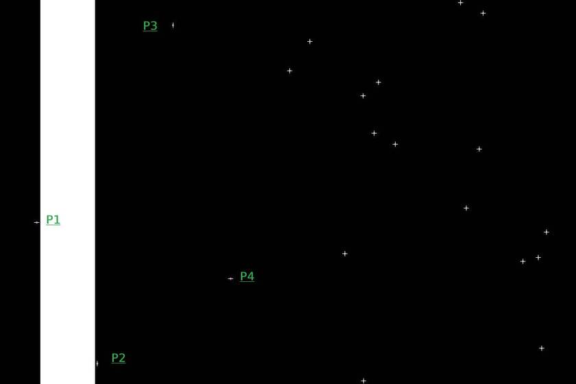

Rectangle maximum dans un nuage de points
Bonsoir :D
@ Guesset: je viens de reprendre l'expression de la fonction booléenne TestL:
1 2 3 4 5 6 7 8 9 10 11 12
| FUNCTION TestL(K1, K2, L1, L2: Byte; VAR N_: Tab_V): Bool;
VAR m: Byte; Test, Tx, Ty: Bool;
BEGIN
Test:= True; m:= 0;
REPEAT
Inc(m);
Tx:= ((N_[K1].x<N_[m].x) AND (N_[m].x<N_[K2].x));
Ty:= ((N_[L1].y<N_[m].y) AND (N_[m].y<N_[L2].y));
IF (Tx AND Ty) THEN Test:= False
UNTIL ((NOT Test) OR (m = Npoint));
Result:= Test
END; |
Le délai d'inventaire des rectangles est tombé à 6 minutes ... Fantastique !:plusser:
Je ne m'attendais pas à ce que le temps de calcul soit divisé par 6 !
@ aj3309
Citation:
Envoyé par
aj3309
... Malgré tout cet algorithme me plait beaucoup et je voudrais réussir son implémentation en VBA.
Je m'en suis tenu à un algorithme de base ne contenant aucune restriction sur la forme ou les dimensions des rectangles.
Rien n'empêche a priori d'introduire dans la sélection des contraintes supplémentaires; en présence d'une vingtaine de points et compte tenu de la rapidité d'exécution de l'algorithme, cela ne devrait pas poser de problèmes.
