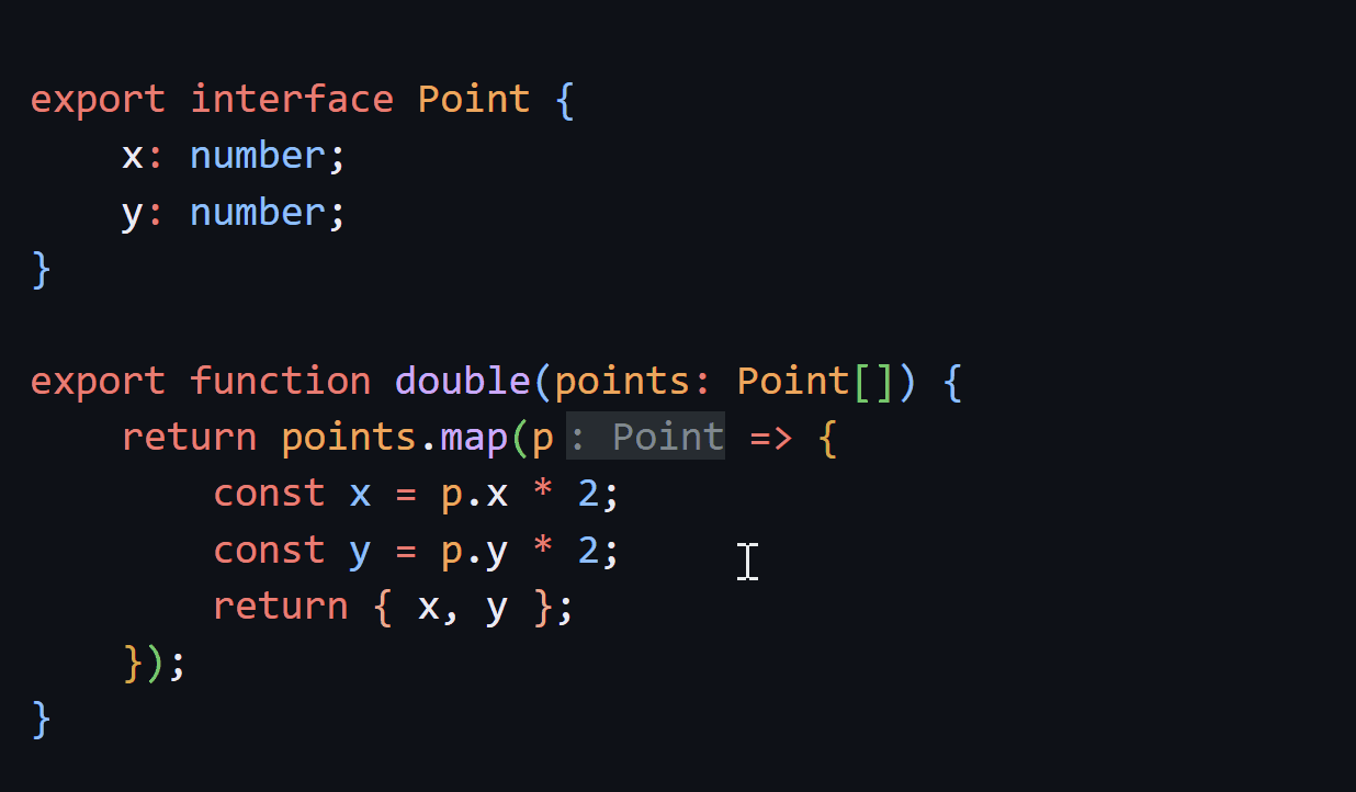

Indices d'incrustation interactifs pour les types
Les indices d'incrustation de TypeScript permettent désormais de sauter à la définition des types ! Cela facilite la navigation dans votre code.
Lors de l'exécution de TypeScript via tsc, le compilateur évitera désormais d'analyser JSDoc. Cela réduit le temps d'analyse en soi, mais réduit également l'utilisation de la mémoire pour stocker les commentaires ainsi que le temps passé dans le garbage collection. Dans l'ensemble, vous devriez voir des compilations légèrement plus rapides et un retour d'information plus rapide en mode --watch.

Incrustations interactives pour les types
Les indices d'incrustation de TypeScript permettent désormais de sauter à la définition des types ! Cela permet de naviguer plus facilement dans votre code.
