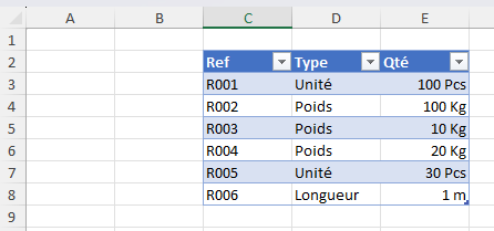

OK, merci beaucoup : j'ai un exemple sérieux.
Maintenant, je vais essayer de le décrypter ;-).
En tout cas, il me reste beaucoup à apprendre !
