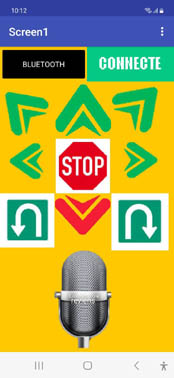

Un Else if qui pose problème BOB
Dans mon programme j'utilise des "Else if" pour diriger et donner des ordres à mon robot. Avance, recule, etc...
Un en particulier pose un problème car il ne veut pas faire ce que je lui demande. Lorsque je lui demande de revenir il ne fait qu'une partie de l'ordre.
Dans le prog je lui dit de faire demi-tour et avancer, mais il ne fait que le demi-tour et s'arrete. J'ai essayé un tas de choses mais il ne veut rien savoir.
Voir PARTI DU CODE QUI POSE PROBLEME
Tous les autres ordres fonctionnent mai pas celui-ci. Je vous mets la partie du code :
