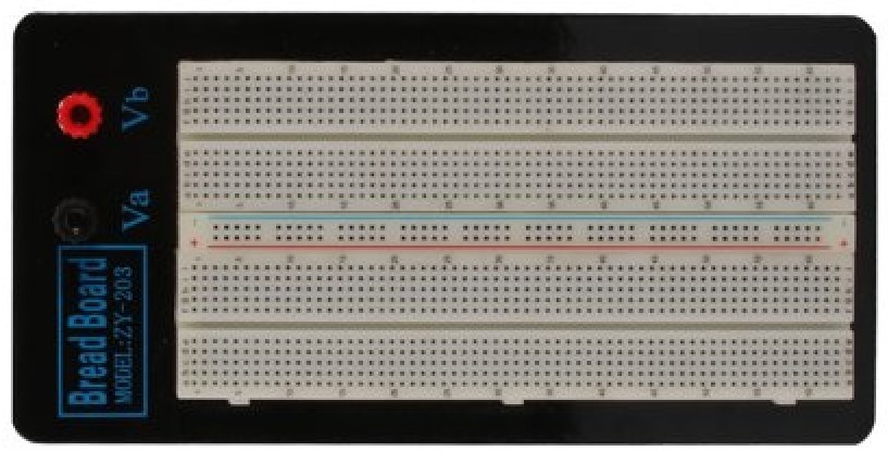

On ne peut monter un module ESP32 sur une PlanchePain car il ne nous reste plus de place pour les connections. Or une PlanchePain grand modèle est composé de 3 parties assemblées par " tenons et mortaises en queue d'arronde " que l'on peut voir sur les côtés, collées ensemble par derrière.
Il s'agit donc d'un sandwitch composé de deux barres d'alimentation sensiblement de section carrée entourant le corps principal qui contient les 2x60 lignes de trous pour enfoncer les sections mâles des connections Dupont ; le tout est collé par derrière à l'aide d'un double face.
Or si on retire la partie gauche de la barre d'alimentation d'une PlanchePain et la partie droite d'une deuxième en coupant par derrière le double face, on pourra raccorder les deux PlanchePain par les tenons et mortaises. On pourra donc placer le module en chevauchant une rangée de trous de connections et on aura, oh joie, 4 trous de connections libres de part et d'autre du module.
