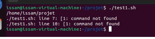

avez-vous une idée sur le pb
Pièce jointe 634351
Pièce jointe 634352

- le titre de ton sujet doit être explicite.
- il est préférable, quand on poste du code, de ne pas envoyer des captures d'écrans, mais autant de copier/coller.
- en cherchant sur le net avant de poster (c'est demandé dans la charte du forum), tu aurais trouvé une solution au problème : il faut des espaces autour des crochets.
aux crochets, je préfère test qui dit bien ce qu'il fait, et "désolidarise" la commande du if, évitant ainsi toute confusion.
cd ~/quelquePart, donc tu sais où tu te déplaces, tu sais où tu es : y=`pwd` ne sert alors à rien.
d'une manière générale, dans un script, cd n'est pas utile.
test -f fichier, et ... ?
ah, oui ! a=$? :roll:
pourquoi pas tout de suite if test -f fichier (comme je le disais au début de mon message) ? :)
Il faut espacer les crochets de l'évaluation => if [ $a -eq 0 ] et non if [$a -eq 0]. Ou alors, comme le dit N_Bah, utiliser test qui est la commande d'origine => if test $a -eq 0.

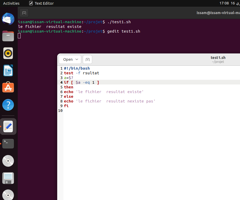

voilà j'ai rectifié le script aussi, j'ai tapé la commande sur le terminal avant
mais j'ai toujours un problème

ok ca marche merci le pb etait l'espace à la condition if

test -f ne teste pas l'existence, mais le type. Donc si "resultat" est un lien symbolique, un pipe, un fichier spécial ou un dossier, le test renvoie faux bien qu'il existe. Pour tester l'existence pure c'est test -eCode:
3 #!/usr/bin/bash test -e "resultat" && echo "Le fichier resultat existe" || echo "Le fichier resultat n'existe pas" [ -e "resultat" ] && echo "Le fichier resultat existe" || echo "Le fichier resultat n'existe pas"
Pour les chaines, il vaut mieux en général utiliser les doubles quotes plutôt que les quotes simples car les doubles quotes conservent certaines propriétés intéressantes
Les simples quotes ont leur utilité aussi (par exemple quand justement on ne veut pas transformer le texte) mais pas ici.Code:
3 #!/usr/bin/bash echo 'Je me trouve dans $(pwd)' echo "Je me trouve dans $(pwd)"
