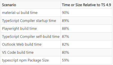

Optimisations de la vitesse, de la mémoire et de la taille des paquets
TypeScript 5.0 contient beaucoup de changements puissants à travers notre structure de code, nos structures de données, et les implémentations algorithmiques. Ce que tout cela signifie, c'est que l'ensemble de votre expérience devrait être plus rapide - pas seulement l'exécution de TypeScript, mais même son installation.
Voici quelques gains intéressants en termes de vitesse et de taille que nous avons été en mesure de capturer par rapport à TypeScript 4.9.
En d'autres termes, nous avons constaté que TypeScript 5.0 Beta prend seulement 81% du temps qu'il faut à TypeScript 4.9 pour un build VS Code.
Comment ? Il y a quelques améliorations notables sur lesquelles nous aimerions donner plus de détails à l'avenir. Mais nous ne vous ferons pas attendre pour ce billet de blog.

Optimisation de la vitesse, de la mémoire et de la taille des paquets
TypeScript 5.0 contient de nombreux changements puissants dans notre structure de code, nos structures de données et nos implémentations algorithmiques. Cela signifie que l'ensemble de votre expérience devrait être plus rapide - non seulement en exécutant TypeScript, mais aussi en l'installant.
Voici quelques gains intéressants en termes de vitesse et de taille que nous avons pu réaliser par rapport à TypeScript 4.9.
Comment ? Il y a quelques améliorations notables sur lesquelles nous aimerions donner plus de détails à l'avenir. Mais nous ne vous ferons pas attendre ce billet de blog.
Tout d'abord, nous avons récemment migré TypeScript des espaces de noms vers les modules, ce qui nous permet d'exploiter des outils de construction modernes capables d'effectuer des optimisations telles que le scope hoisting. L'utilisation de cet outil, la révision de notre stratégie d'empaquetage et la suppression de certains codes obsolètes nous ont permis de gagner environ 26,4 Mo sur les 63,8 Mo de TypeScript 4.9. Cela nous a également apporté une accélération notable grâce aux appels directs de fonctions.
TypeScript a également ajouté plus d'uniformité aux types d'objets internes dans le compilateur, et a également allégé les données stockées sur certains de ces types d'objets. Cela a permis de réduire les opérations polymorphes, tout en équilibrant l'augmentation de l'utilisation de la mémoire résultant de l'uniformisation des formes d'objets.
Nous avons également procédé à une mise en cache lors de la sérialisation des informations en chaînes de caractères. L'affichage des types, qui peut se produire dans le cadre d'un rapport d'erreur, d'une émission de déclaration, d'une complétion de code, et plus encore, peut s'avérer assez coûteux. TypeScript met désormais en cache certaines machines couramment utilisées afin de les réutiliser dans le cadre de ces opérations.
Un autre changement notable que nous avons effectué et qui a amélioré notre analyseur est l'utilisation de var pour contourner occasionnellement le coût de l'utilisation de let et const dans les fermetures. Cela a permis d'améliorer certaines de nos performances d'analyse.
Dans l'ensemble, nous pensons que la plupart des bases de code devraient bénéficier d'améliorations de vitesse grâce à TypeScript 5.0, et nous avons toujours été en mesure de reproduire des gains de 10 à 20 %. Bien sûr, cela dépendra du matériel et des caractéristiques de la base de code, mais nous vous encourageons à l'essayer sur votre base de code dès aujourd'hui !
