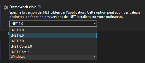

J'ai essayé d'installer le framework .net 4.7 parceque je n'ai pas pu installé le .net 4.8.
Mais malheureusement le .net 4.7 n'apparait pas encore dans la liste des framework cible de mon projet malgré qu'il est bien installé
Pièce jointe 633510

J'ai essayé de remplacer "net6.0-windows" par "net4.7-windows". La liste des framework cible est modifiée (comme il est indiqué dans les images ci-dessous.
Pièce jointe 633515
Pièce jointe 633517
Mais je n'ai plus accès à mes form [design]. Je ne peux rien modifier. (comme il est indiqué dans l'image ci-dessous.
Pièce jointe 633519
J'ai été donc obligée de revenir au "net6.0-windows" et utiliser la méthode "Thumb down" citée ci dessous. Mais ce message apparait malgré que le login et le mot de passe sont corrects "Merci de vérifier votre login et mot de passe."
Y'a t'il une solution SVP permettant d'ajouter le framework .net 4.7 sans perdre les données de mon projet. Je crois que la solution idéale est de trouver le fichier mysql.data.dll compatible avec le .net 6.0

@Phil Rob @Marie_7 il y a 2 types de .NET, soit les .NET Framework, soit les .NET (Core), pas compatible entre eux et donc pas possible de passer de l'un à l'autre via le réglage de la cible; le choix se fait à la création du projet (les templates avec mention de Framework utilise .NET Framework, les autres avec .NET (Core))
donc .NET Framework 4.8.x est le dernier des .NET Framework, et .NET 7 est la dernière version de la gamme .NET (la gamme .NET Framework tend à être abandonné au profit de .NET)
.NET est cross platform contrairement à .NET Framework.
Pour MySQL, le nuget que l'on a mentionné est compatible pour les 2 structures.

Malgré la mise à jour de VS2022, l'ouverture d'un projet "ancien", comme stocktest2 de Marie7, ou sa version débarrassée par moi des NuGet, ne donne aucune possibilité de passer en version .Net 6.0.
Pour y arriver, j'ai recréé un projet et y ait replacé les Forms et codes de Marie7. J'ai nommé ce projet stocktest2Net6.
Le voici le lien pour le charger : https://www.dropbox.com/s/ok2ur09ew6...2Net6.zip?dl=0
Le résultat ne vient pas des codes de ce projet mais de la manière de le mettre en place.
A le demande du type de projet, il faut choisir Application de type WinForm pour .Net.
A la page suivante, le type de .Net est demandé : Net 6.0 est très bien.
Ensuite, dans l'explorateur de solution, il est possible de lancer le gestionnaire de NuGet par le menu contextuel. Là, j'ai choisi MySqlData (de chez MySql) et je l'ai installé.
Le temps que mon vieux PC réfléchisse un peu, tous les types MySql ont été reconnus et la compilation s'est faite sans erreur, l'application fonctionne.
Je crois que le détail à ne pas rater chez Marie7 réside dans le début du projet. Je crois qu'il vaut mieux recommencer son projet que d'essayer de corriger l'actuel.
Le copier-coller des fichiers Form*.* des dossiers projets actuels vers les nouveaux est une bonne méthode pour se faciliter le tâche. Il faut le faire avant de commencer le moindre travail sur le Form1 proposé dans "Solution" à l'ouverture du nouveau projet.
