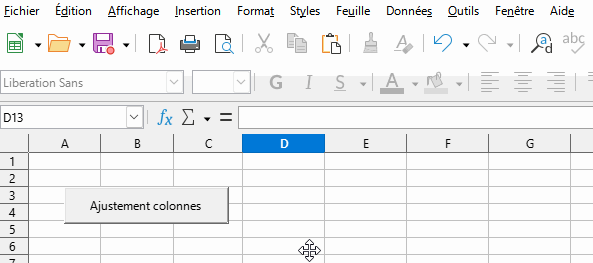

Hello,
ezodf2 n'agit pas à l'intérieur de calc, il permet de traiter les fichiers de type ODF.
uno est déjà installé dans le python d'OpenOffice et de LibreOffice. Avec une macro python O.O L.O on est capable de faire l'ajustement de colonnes.
Avec ce code qui correspond à une macro python que l'on appelle
on obtient ceci :Code:
9 import uno def ajusteCols(*args): doc = XSCRIPTCONTEXT.getDocument() oSheet = doc.Sheets.getByName('Feuille1') oColumns = oSheet.getColumns() oColumns.getByName("A").Width = 4000 # 4000 = 4 cm oColumns.getByName("B").Width = 2000 oColumns.getByName("C").Width = 8000
Pièce jointe 628874
Ami calmant, J.P
