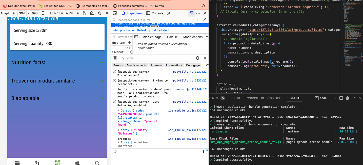

1 pièce(s) jointe(s)
Afficher une image récupéré d'une API pour chaque produit
J'ai créé une API qui récupère des données dans une bdd phpmyadmin puis je les envoie sur mon app Angular.
J'affiche ces données dans des slides mais je ne vois pas comment faire pour que l'image s'affiche, pour le moment j'affiche juste le nom de l'image.
Comment faire pour que ce soit l'image qui s'affiche et non le nom ?
fichier ts :
1 2 3 4 5 6 7 8 9 10 11
| alternativeProducts(categories:any) {
this.http.get('http://127.0.0.1:8001/api/products/liste/'+ categories)
.subscribe((dataApi:any) =>{
this.products = dataApi.map(p=>({
image: p.image,
description: p.description
console.log(dataApi);
console.log("products", this.products);
fichier html :
1 2 3 4 5 6 7
| <ion-slides [options]="option" margin="ion-margin-top">
<ion-slide *ngFor="let product of products">
{{ product.image}}
{{ product.name }}
{{ product.description}}
</ion-slide>
</ion-slides> |
Screen de la page avec la console:
Pièce jointe 623516
