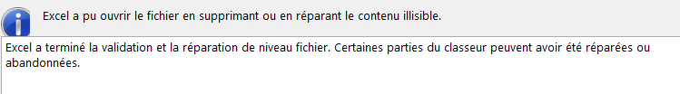

Je débute sur Python (via Jupyter), je suis entrain d'écrire un bout de code qui récupère des informations (format tableau) sur plusieurs url.
En fonction des données du tableau je les ecris dans des fichiers excels et feuilles particuliers.
Tout semble fonctionner mais lorsque j'ouvre les fichiers j'ai un message d'erreur qui me demande de reparer les fichiers.
Pièce jointe 620779
Si j'accepte, je vois bien mes données sans soucis mais je ne comprends pas pourquoi cela arrive et j'ai l'impression que cela me cause du soucis pour la suite de mon code
Je n'ai semble-t-il pas le problème lorsque qu'un fichier contient qu'une seule feuille.
Après avoir regardé un peu partout et tenté des choses sans succès, je me tourne vers la communauté.
Est-ce que quelqu'un a une idée d'ou cela peut venir ?
