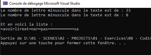

J'aurais voulu que tabA[i] ne renvoi pas les espaces entre les mots vers tabB[i] pourtant il le fait car sans doute par copie d'indice sur indice. Or ceux ci devraient être éliminé de fait par le if, mais non. En gros j'aurais voulu que tabA[i] ne renvoi aucun élément non correspondant aux minuscules. Or la j'ai des "=" à chaque espace dans le tabB. (Pourquoi d'ailleurs "=" ? ) :?
Le carNb pour nombre de caractères fonctionne aussi mal du coup.
La tentative de récupération de la taille du tableau (sizeOf) pour en déduire le nombre de caractère n'est juste pas approprié la. ( = lacune de débutant :) )
De ce que je comprends il par sur 32/4 = 8.
Quoiqu'il en soit en affichant le tableau soit disant triés tabB, on se rend bien compte que cela ne fonctionne pas.

Je met ci dessous le résultat de la compilation :
Pièce jointe 619737
