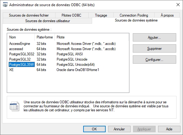

J’ai l’application « Administrateur de source de données ODBC (32bits ) avec
Pièce jointe 619200

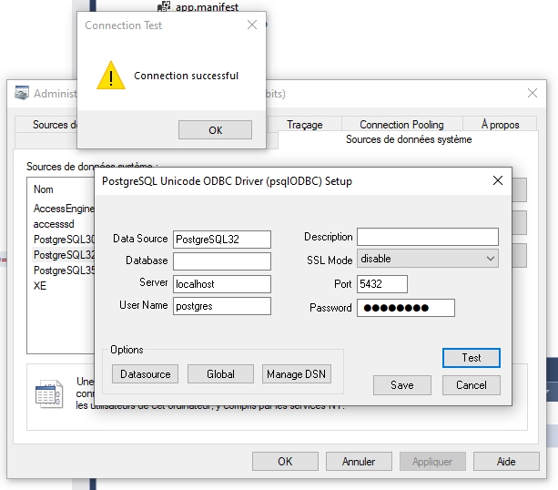

Et quand je teste « PostgreSQL Unicode », le connection est réussie..
Pièce jointe 619201
Remarque : je ne comprends pas très bien comment fonctionne l’onglet « Source de données utilisateur » A quoi exactement cela sert il ?
Et si je sélectionne 64 bits
Pièce jointe 619202
Et que je teste, c’est OK
Pièce jointe 619203

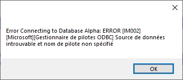

Mais dans mon application VBNet, à la connection, je reçois le message suivant
Pièce jointe 619204

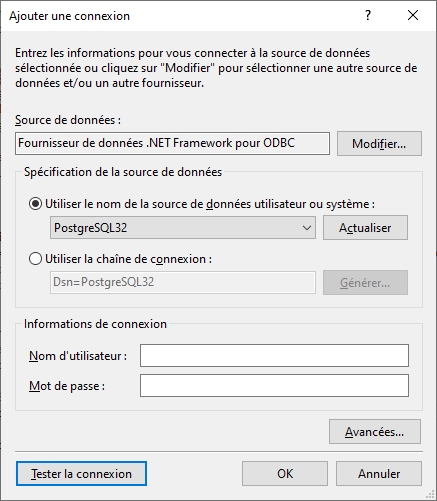

Dans Visual Studio dans mon application, j’ai également ajouté ceci dans l’onglet « Outils » « Connexion à la base données » ( sans trop en savoir l’importance )
Pièce jointe 619205
Et le test de connexion est OK.
