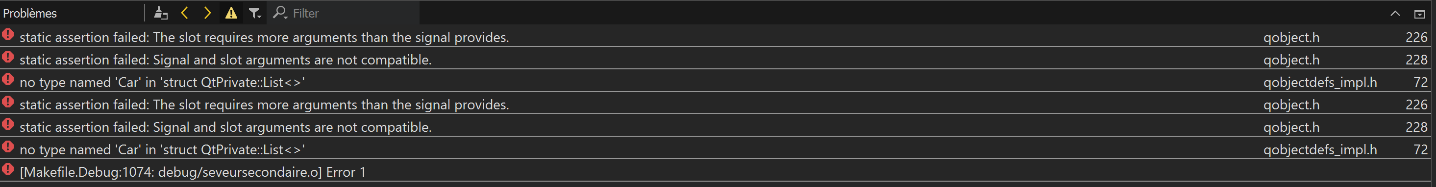

bonjour je reviens vers vous pour vous montrée des erreur que je me prend a la compilation je pense que c'est lier a la forward declaration voici une capture d'écran des problème Pièce jointe 592981
Vous ne passez pas assez de paramètres à votre slot. Il indique que le signal et le slot ne sont pas compatibles (en nombres de paramètres).
ok je vais voir pour reglée ca
merci

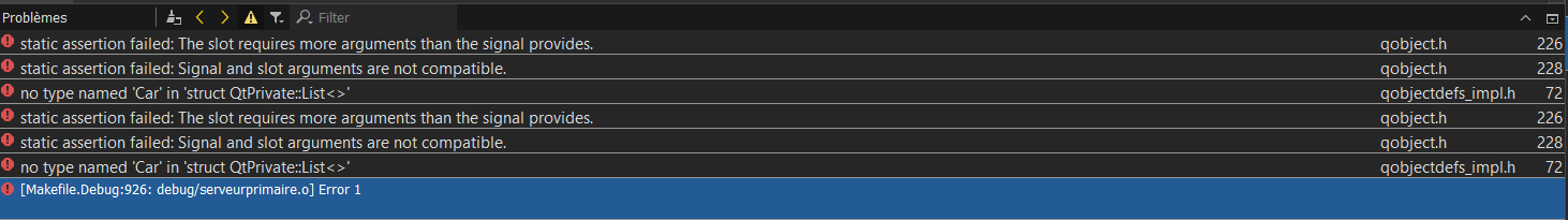

bonjour j'ai encore les erreur précédentes:aie: : Pièce jointe 593765
quelle bout de code je peut vous fournir pour que nous arrivions a résoudre le problème
oui mais normalement il me dit ou sont les erreur (un numéro de ligne)
je ne trouve pas ou son les erreur… help me

Si tu as bien décortiqué nos messages et mon lien, tu devrais maintenant savoir que l'erreur se situe sur la connexion entre un signal et un slot. Or je ne vois rien de tel dans ce que tu montres ;).
Et pour avoir toutes les infos sur l'erreur de compilation, regarde plutôt l'onglet 4 Sortie de compilation. Le 1er 1 Problèmes n'est qu'un bref résumé.

Ton message d'erreur est très loin d'être complet.
Elle est là ton erreur :
QTcpSocket::error n'est pas un signal, et ne fournit pas non plus de paramètre QAbstractSocket::SocketError attendu par serveurprimaire::Socketerror.
C'est void errorOccurred(QAbstractSocket::SocketError socketError) que tu cherches.
avec ca :ne change rien...:calim2::calim2:Code:connect(primarySocket, &QTcpSocket::errorOccurred, this, &serveurprimaire::Socketerror);
