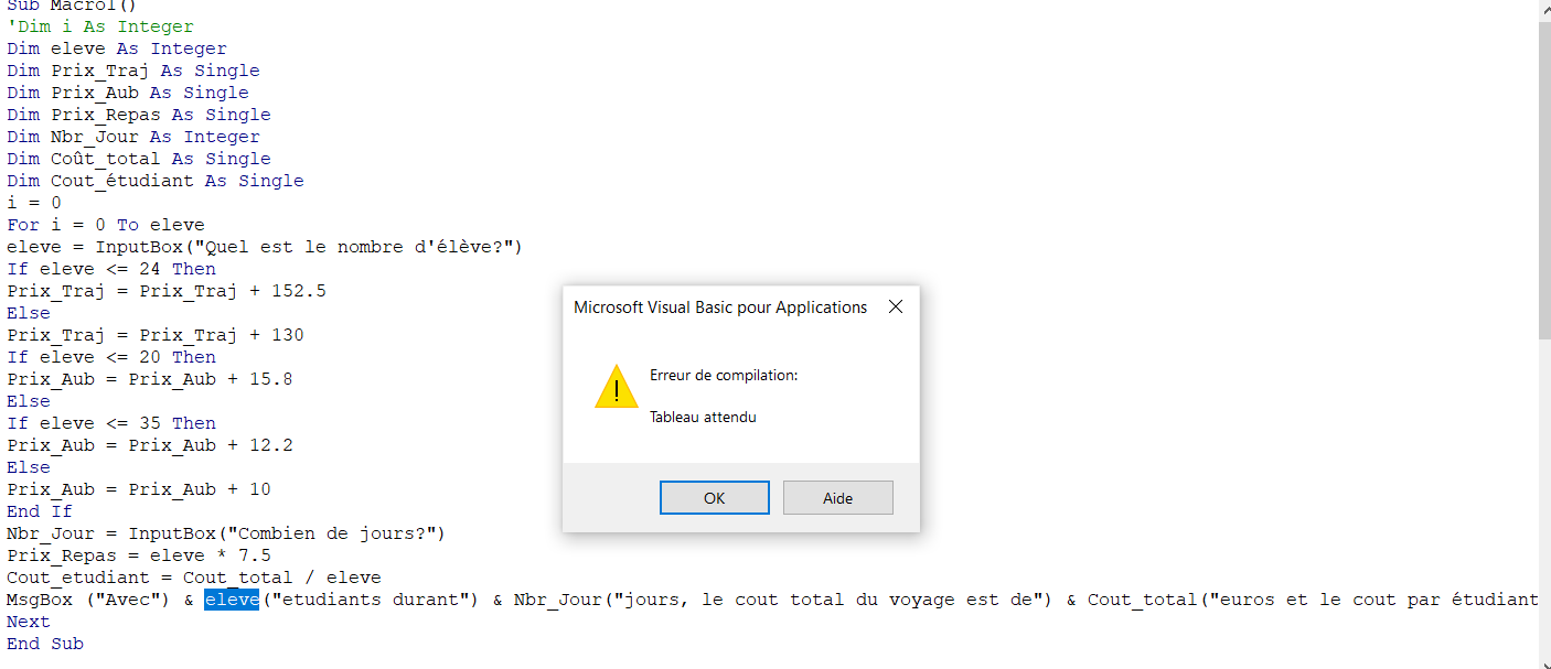

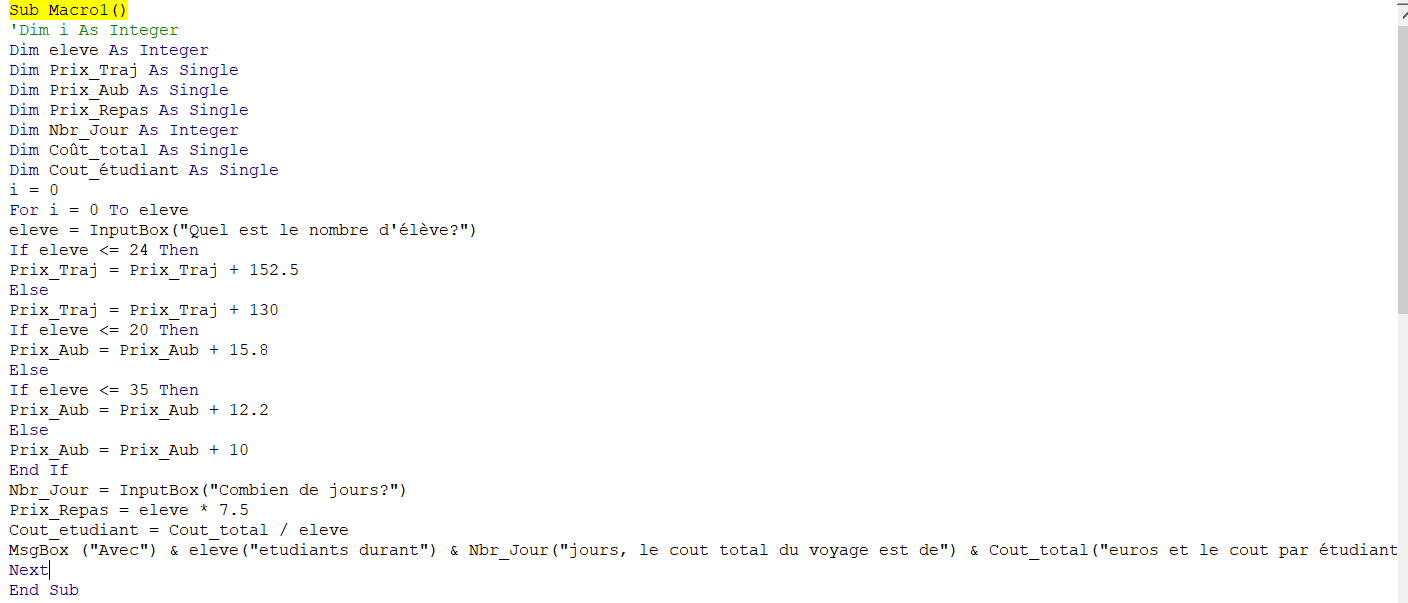

Bonjour j'ai un problème sur le code qui me permettrai d'afficher le coût total des voyages pour étudiants. Voici des captures:
Pièce jointe 592696
Pièce jointe 592697

La capture permet le voir le problème : des paranthèses en trop et des & manquants

30 Sub Macro1() 'Dim i As Integer Dim eleve As Integer Dim Prix_Traj As Single Dim Prix_Aub As Single Dim Prix_Repas As Single Dim Nbr_Jour As Integer Dim Coût_total As Single Dim Cout_étudiant As Single i = 0 For i = 0 To eleve eleve = InputBox("Quel est le nombre d'élève?") If eleve <= 24 Then Prix_Traj = Prix_Traj + 152.5 Else Prix_Traj = Prix_Traj + 130 If eleve <= 20 Then Prix_Aub = Prix_Aub + 15.8 Else If eleve <= 35 Then Prix_Aub = Prix_Aub + 12.2 Else Prix_Aub = Prix_Aub + 10 End If Nbr_Jour = InputBox("Combien de jours?") Prix_Repas = eleve * 7.5 Cout_etudiant = Cout_total / eleve MsgBox ("Avec") & eleve("etudiants durant") & Nbr_Jour("jours, le cout total du voyage est de") & Cout_total("euros et le cout par étudiant est de") Next End Sub
Je ne sais pas si prix_aub est individuel ou collectif, je l'ai considéré individuel, voici ce que j'aurais écrit :
Note : le type Currency est particulièrement adapté aux calculs monétaires.Code:
48 Option Explicit Sub Macro1() Dim eleve As Variant Dim nbr_Jour As Variant Dim prix_Traj As Currency Dim prix_Aub As Currency Dim prix_Repas As Currency Dim cout_Total As Currency Dim cout_Etudiant As Currency Do eleve = Application.InputBox("Quel est le nombre d'élève?", Type:=1) ' Demander le nombre d'élèves If Int(eleve) <> eleve Then MsgBox "Saisir un nombre entier", vbExclamation ' Message si réponse nombre décimal Loop While Not eleve = False And Int(eleve) <> eleve ' Recommencer si réponse incorrecte If Not eleve = False Then ' Si réponse élève n'est pas "Annuler" Do nbr_Jour = Application.InputBox("Combien de jours?", Type:=1) ' Demander le nombre de jours If Int(nbr_Jour) <> nbr_Jour Then MsgBox "Saisir un nombre entier", vbExclamation ' Message si réponse nombre décimal Loop While Not nbr_Jour = False And Int(nbr_Jour) <> nbr_Jour ' Recommencer si réponse incorrecte End If If Not (eleve = False Or nbr_Jour = False) Then ' Si pas de réponse "Annuler" ' Prix trajet Select Case eleve Case 0 Case 1 To 24 prix_Traj = 152.5 Case Else prix_Traj = 130 End Select ' Prix Aub Select Case eleve Case 0 Case 1 To 20 prix_Aub = eleve * 15.8 Case 21 To 35 prix_Aub = eleve * 12.2 Case Else prix_Aub = eleve * 10 End Select prix_Repas = eleve * 7.5 cout_Total = prix_Traj + prix_Aub + prix_Repas cout_Etudiant = cout_Total / eleve MsgBox "Avec " & eleve & " etudiants durant " & nbr_Jour & " jours," & vbCr & _ "le cout total du voyage est de " & Format(cout_Total, "0.00") & " euros et" & vbCr & _ "le cout par étudiant est de " & Format(cout_Etudiant, "0.00") & " euros" End If
