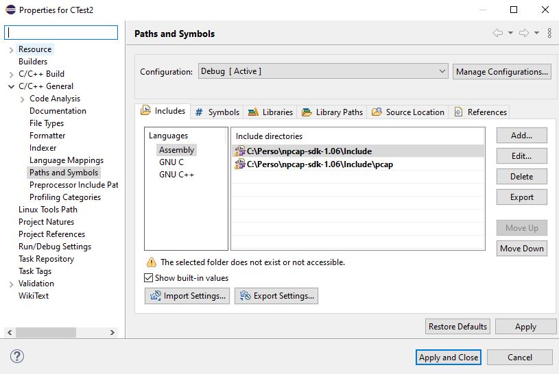

J'essaie de configurer Eclipse pour utiliser des librairies externes pour la première fois.
J'ai essayer différents paramétrages, mais j'en reviens toujours aux mêmes erreurs :
1 2 3 4 5 6
| Info: Internal Builder is used for build
g++ "-IC:\\Perso\\npcap-sdk-1.06\\Include" "-IC:\\Perso\\npcap-sdk-1.06\\Include\\pcap" -O0 -g3 -Wall -c -fmessage-length=0 -o "src\\CTest2.o" "..\\src\\CTest2.cpp"

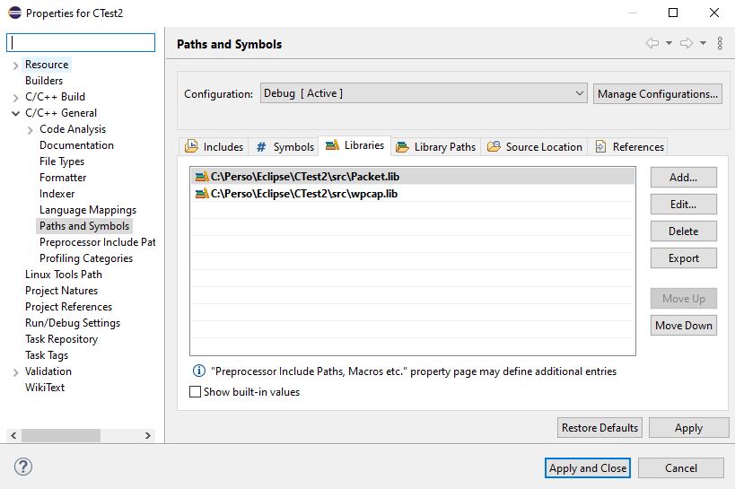

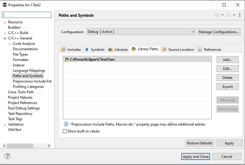

g++ "-LC:\\Perso\\Eclipse\\CTest2\\src" -o CTest2.exe "src\\CTest2.o" "-lC:\\Perso\\Eclipse\\CTest2\\src\\Packet.lib" "-lC:\\Perso\\Eclipse\\CTest2\\src\\wpcap.lib"
c:/mingw/bin/../lib/gcc/mingw32/6.3.0/../../../../mingw32/bin/ld.exe: cannot find -lC:\Perso\Eclipse\CTest2\src\Packet.lib
c:/mingw/bin/../lib/gcc/mingw32/6.3.0/../../../../mingw32/bin/ld.exe: cannot find -lC:\Perso\Eclipse\CTest2\src\wpcap.lib
collect2.exe: error: ld returned 1 exit status |
J'ai exactement la même erreur si j'utilise cygwin à la place de mingw.

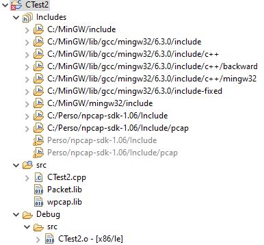

J'ai bien importé les librairies dans mon projet par le menu "File->Import"
Du coup, je pense que c'est un problème de configuration d'Eclipse.
Auriez-vous une idée de comment résoudre ce problème ? Comment configurer Eclipse pour prendre en compte ces librairies externes ?
Sinon, y a t'il un environnement de développement qui pourrait être plus pratique pour gérer ces librairies externes ?
Merci,
Voici quelques images de la configuration Eclipse :
