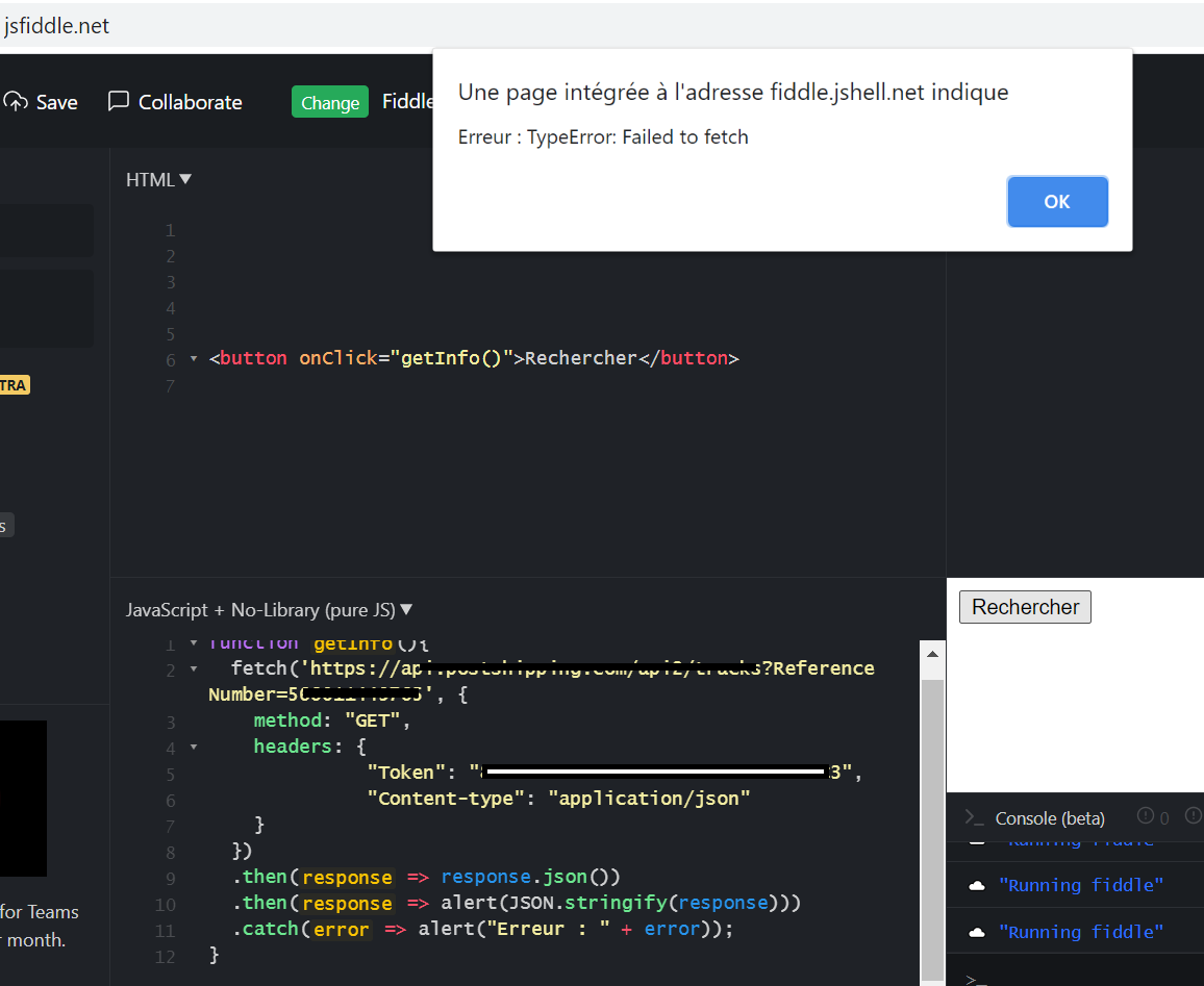

1 pièce(s) jointe(s)
Bon ce n'est pas du au fait que j'utilise un builder
Bon ce n'est pas du au fait que j'utilise un builder... je crois que j'ai besoin de dormir. La nuit porte conseille.
Pièce jointe 589766
Pour ceux que ça intéresse
C'était un blocage du client car JS n'est pas vraiment approprié pour REST :). Le TOKEN est visible sur le client :oops:
