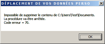

lib(13) = "Code erreur = *."
lib(14) = "Procédure annulée par l'utilisateur."

bouton = msgbox(replace(lib(ret), "*", repl), vbokonly, lib(15))
else
bouton = msgbox(replace(lib(ret), "*", repl) & vbcrlf & replace(lib(13), "*", cod), vbokonly, lib(15))
end if
