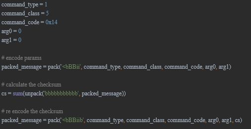

Bonjour, j'ai besoin de faire des conversion dans un programme C# existant déja en Python
Pièce jointe 589524
Existe t'il des méthode équivalent à pack/unpack et sum pour calculer le checkSum en C# ?

Tu donnes un code ou il manque un argument -> je te le signale
Tu fais un checksum sur tous les bits du message alors que la doc précise sur seulement les 11 derniers -> je te le signale
Et la tu ne réponds même pas à mon message et tu cherches la solutions de facilité en voulant traduire un code sans essayer de comprendre ton erreur.

Le code en C# si quelqu'un en a besoin
24 // Calcul CheckSum // We know the message plus the checksum has length 12 var packedMessage2 = new byte[12]; // We use the new Span feature var span = new Span<byte>(packedMessage2); // We can directly set the single bytes span[0] = message_Type; span[1] = Command_Class; span[2] = command_code; // The pack is <, so little endian. Note the use of Slice: first the position (3 or 7), then the length of the data (4 for int) BinaryPrimitives.WriteInt32LittleEndian(span.Slice(3, 4), argument1); BinaryPrimitives.WriteInt32LittleEndian(span.Slice(7, 4), argument2); // The checksum // The sum is modulo 255, because it is a single byte. // the unchecked is normally useless because it is standard in C#, but we write it to make it clear var sum = unchecked((byte)packedMessage2.Take(11).Sum(x => x)); // We set the sum span[11] = sum; // Without checksum Console.WriteLine(string.Concat(packedMessage2.Take(11).Select(x => $@"\x{x:x2}"))); // With checksum Console.WriteLine(string.Concat(packedMessage2.Select(x => $@"\x{x:x2}")));
