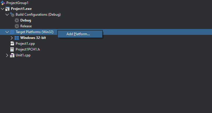

Sous Builder XE7 et Win 10 64 bits, j'ai plusieurs applications.
Sur la plupart des projets, j'ai la possibilité d'avoir pour cible soit une plateforme 32 bits, soit une plateforme 64 bits.
Sur l'un d'entre eux au contraire, je n'ai accès qu'à la plateforme 32 bits.
Comment pourrais-je faire pour activer une cible 64 bits sur ce projet ?
Merci pour vos conseils.

J'apporte une précision à mon message ci-dessus.
Qd je créé un projet, le problème est le même, je n'ai accès qu'à une configuration 32 bits.

Merci beaucoup pour cette indication.
J'ai pu en effet créer cette cible, puis j'ai du modifier quelques includes du projet, et la compilation s'est terminée, j'ai obtenu un .exe (d'ailleurs beaucoup plus gros que le programme 32 bits (200 Mo au lieu de 35 Mo ???).
En revanche, quand j'exécute le programme, que se soit sur le poste de développement, ou sur un autre (sur lequel j'ai dû copier dans le dossier de l'application un certains nombre de .bpl ou .dll version 64 bits), j'ai un message d'erreur :
Project1.exe - Erreur d'application
L'application n'a pas réussi à démarrer correctement
(0xc000007b). Cliquez sur OK pour fermer l'application.
