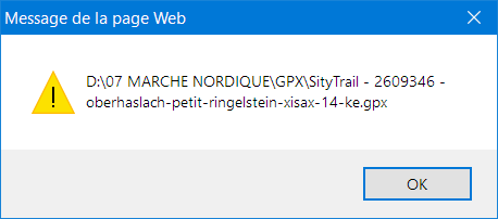

jusque là tout va bien, je récupère bien des variables dans le javascript sauf que l'url n'est pas correcte. Je m'explique:
mon chemin d'accès au fichier gpx est du genre
D:\07 MARCHE NORDIQUE\GPX\SityTrail - 2609346 - oberhaslach-petit-ringelstein-xisax-14-ke.gpx

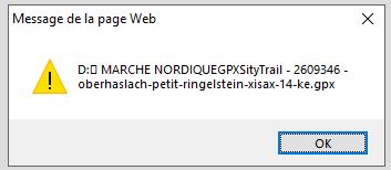

ce que je récupère dans le javascript est Pièce jointe 585283
Comment faire pour récupérer la bonne mise en forme de mon chemin.
